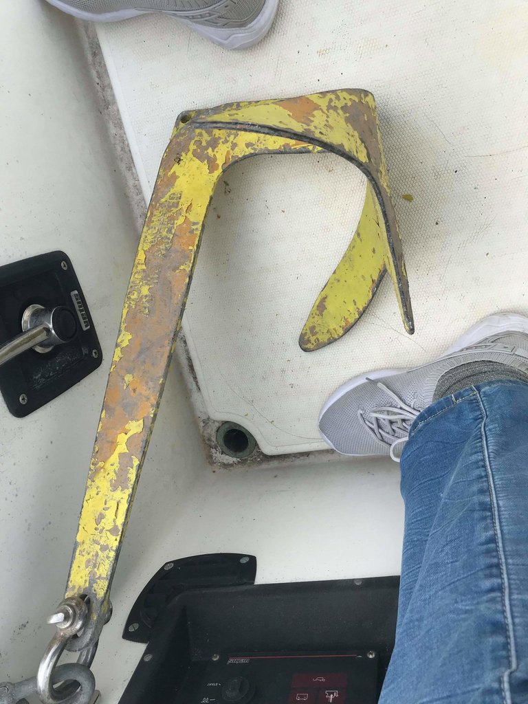

Någon som har tips på egen lösning att hålla ankaret vid relingen? Eller har en sådan som på bilden att sälja?

Vad är det för ankare? Jag har ett Delta 15kg på ett sådant fäste och det går, men är inte optimalt. Det sticker ut en del akterut pga formen vilket ger rätt stort sidomoment på nedre fästet. Det tenderar att bända upp spåret till V-form om man inte surrar ankaret hårt. I övrigt är jag mycket nöjd med det. Fungerar nog bättre till Bruce-typ.

Hej! Denna modell har vi, vet inte vikt är inte hemma nu.
Det ser ut att vara av "Bruce-typ" och då passar nog den föreslagna hållaren fint.

Jajamän! Har inte köpt en hållare än, kollar och funderar på att göra något eget..
Såhär ser min ankarhållare ut och den funkar bra. Det är en U-profil i form av ett L som ankaret står i, upptill sitter en sprint som hindrar ankaret att åka ur, karbinhaken syns lite i bilden.
