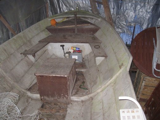

Jag känner mig litet löjlig som frågar såhär mycket om en båt som jag omöjligt hinner göra någonting åt förrän tidigast någon gång i början på 2020 men eftersom jag har för vana att samla billiga delar och billigt material till mina projekt innan jag sätter igång så vill jag ju veta ungefär vad jag skall spana efter.
Det handlar om den här 23 fots plastsnipan som skall få en begagnad 10 hästkrafters diesel av modell Bukh DV10 inmonterad.
I verkstadshandboken står det att motorn får luta högst 15 grader akterut.
Innebär det 15 grader i stillastående på platt vatten eller 15 grader i full fart uppför en våg?
Aktern gräver ju ned sig en hel del då man närmar sig deplacementfarten och axeln sluttar en hel del (gissningsvis nästan 10 grader).
Fungerar det?
Måste jag skaffa trycklager och kardanknut?
Där står också att bränslepumpen på motorn kan suga bränsle 30 cm lodrätt och att slangen får vara högst 3,5 meter lång. Jag hade tänkt montera bränsletanken så långt akterut som möjligt under förtoften. Då skulle längden på slangen bli strax över 3,5 meter och med den placeringen skulle tankbottnen komma 5-10 cm lägre än nivån på bränslepumpen då båten står stilla på platt vatten.
Vid fart gräver aktern ned sig så vid fart på platt vatten hamnar säkert tankbottnen högre än bränslepumpen fast på väg nedför en våg kan säkert sughöjden överstiga en halvmeter.
Fungerar det?
Motorn är redan väldigt långt akterut för att ge så stort fritt lastrum som möjligt. Därför blir det lutning på propelleraxeln. För att få en rimlig ballans i långskeppsled måste tanken vara i fören. Jag vill ha kvar det stora lastrummet.
