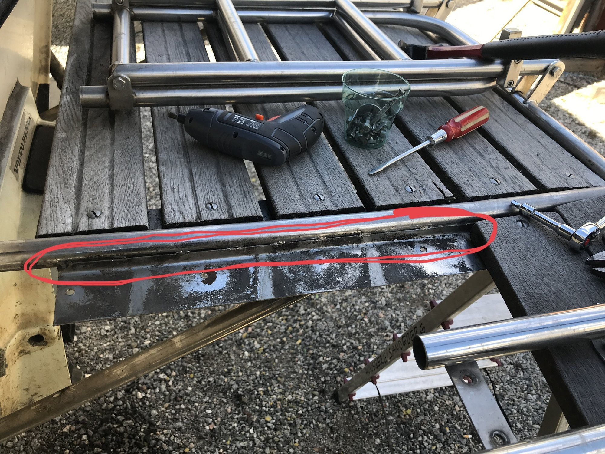

jag håller på och fixar badbryggan, svetsar har släppt. Eftersom jag inte har tillgång till svets eller har svetsvana så undrar jag om det finns något bra alternativ till svets? Har tänkt lägga en stålplatta under som jag drar fast med befintliga skruvar (6-8 st) men det kanske finns något ”lim” som funkar? Tacksam för tips, se bifogad bild, har ringat in där svetsen har släppt.
Ja det är klart att det funkar med en stor platta under röret, men enklare vore att fråga runt bland grannar och vänner. Det är en väldigt enkel och dold svetsning, utan behov att vara snyggt. Det måste ju finnas någon som har en svets och kan köra till dig.

Det brukar på de flesta orter finnas små svetsfirmor som för lite kaffebröd eller några hundralappar fixar de fogarna du saknar. Som nämnts är det ju inga svåra saker.
Om du har någon bekant med t ex pinnsvets så tänk bara på att det skall användas speciella pinnar/material för rostfritt. Men speciellt mycket svårare är det inte att svetsa rostfritt. Är inget vidare på det själv men har i alla fall ett egensvetsat ankarbeslag i badbryggan som funkar och ser acceptabelt ut.
Som sagt - att hitta någon med svets kan inte vara omöjligt. Svets blir mycket bättre än dina alternativ, tror jag.
Håller med IngemarE och 535GT.  Gör rätt från början. Har du frågat runt i din bekantskapskrets? Någon som känner någon  ... som har svets / kan svetsa? Det finns alltid någon. Alltid. Faktiskt.

Ja någon som kan svetsa ihop det där ska inte vara svår att hitta. Många har en liten inverter och kan svetsa tillräckligt bra. Köp några rostfria pinnar och de prova.
Själv köpte jag en liten invertersvets. Mycket lätt att svetsa med, rostfritt är enklare än "bonnjärn".

Skaffa några spillbitar rostfritt (finns hos skrothandlaren)för att testa på.
Är det en transformator så blir det svårt, inverter är bäst (säger de som kan)
