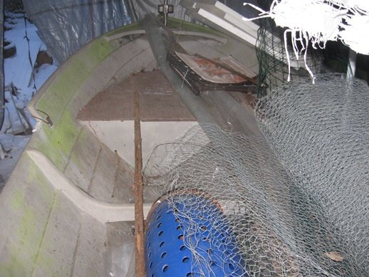

Genom en serie affärer och bytesaffärer blev jag ägare till en "tvåstammad" motorbåt det vill säga vad ni i Sverige kallar för en snipa. Den är 23 fot lång och helt öppen. Motorn, en Volvo Penta MB 10 såldes vidare som ett steg i kedjan av affärer. Jag har en Bukh DV10 årsmodell 1985 som jag tänker montera in i stället. Bukhen har stått här hemma i lidret i 15 år i väntan på en lämplig båt och torde vara i gott skick.
Önskemålet är en extremt sjövärdig båt som är lättskött och oöm och extremt bränslesnål och som kan transportera byggnadsmaterial till sommarstugebyggen i skärgården eller ta familj och/eller vänner på utflykt.
Båten är byggd 1980-1981 av en fiskare som använde sin gamla halvruttna träbåt som form. Han klistrade aluminiumpapper utanpå det gamla skrovet och vaxade och laminerade ett nytt skrov utanpå det gamla. Sedan tog han bort den gamla träbåten och sålde den billigt som nöjesbåt och behöll plastbåten.
Träbåten var byggd på ögonmått av Karl Backman i Panike omkring 1955 eller -57. En typisk fiskebåt för den tiden och den byn.
Eftersom fiskaren var van vid träbåtar och byggde båten åt sig själv blev det en del ovanliga lösningar i den nya plastbåten.
Båten har stått på land i nästan 15 år eftersom allt trävirket är ruttet. Motorbädden och motorroten (spantet vid motorn) är av trä som är inplastat. Sudbanden (relingarna) är av trä och inplastade. Stamkrafterna är av trä och inplastade. Storbeton (tvärbjälken mitt i båten) är av trä och inplastad. Under farveden (durkarna) av plast finns en rutten skiva av något slag som knappt håller att gå försiktigt på.  Bakom tvärskotten vid bänkarna är också någon rutten skiva.
Själva bänkarna är av trä.
Jag är snickare och timmerman till yrket och har ett fullt utrustat snickeri och har tidigare bytt bord och köl och rötter och vränger (spant) i träbåtar så träarbetet är inget problem. Det är plastarbetet som jag inte behärskar.
Därför funderar jag på att helt enkelt kapa bort farveden (durken) av plast och ersätta med traditionell farved av trä som i en träbåt. Laminatet i bottnen är 20 mm tjockt så det håller förmodligen utan stöd av en klen farved av plast.
Hur byter man det ruttna inplastade träet på ett bra sätt?
Hur undviker man att det ruttnar igen?
Kan man använda något annat icke-organiskt material i stället för trä att plasta in? Divinycell?
