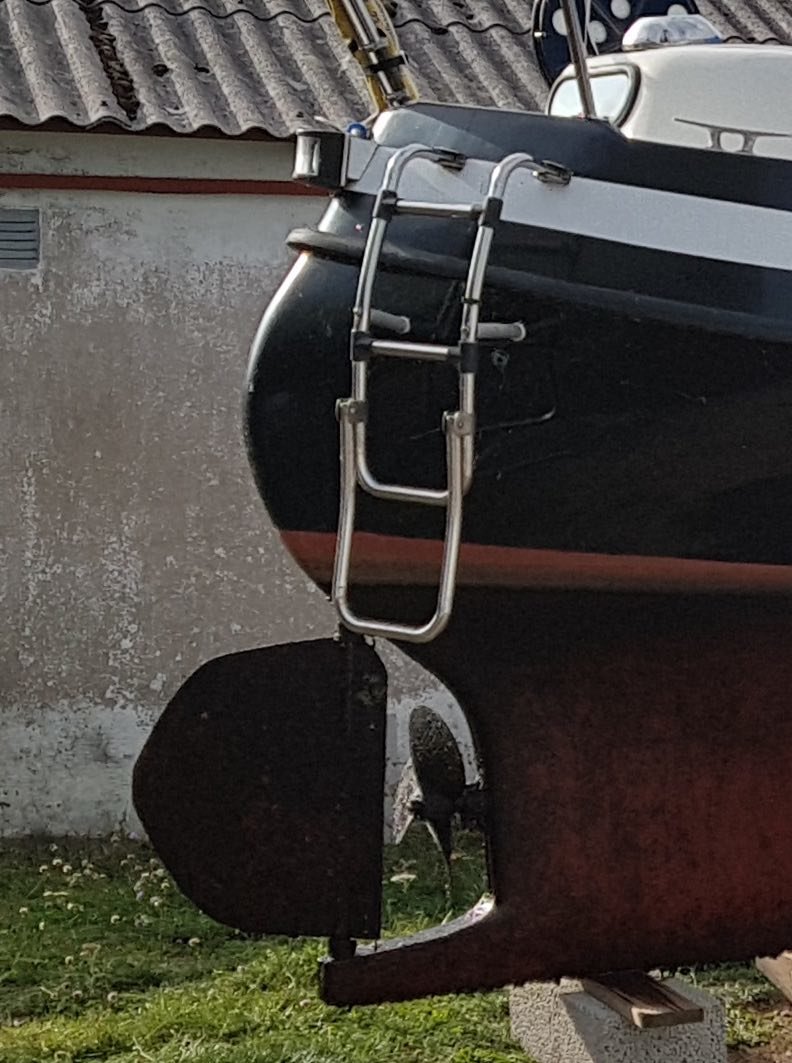

Jag skulle göra ett fäste liknande badstegen men med olika långa ben så att den kommer rakt. Jag har sett standardfästen på segelbåtar där plattan är sne men man vrider motorn rakt.

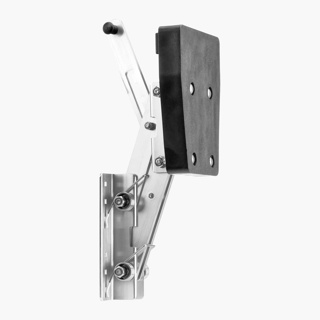

Man kan ju bygga ut en plan fästyta och sedan använda ett sådant här motorfäste.
Biltemas motorfäste
Det finns många liknande motorfästen.

Att det finns många liknande fästen är problemet, alla designar för samma akterspegeltyp, och så finns det ställbara fästen för lutande akterspeglar, men ingen verkar ha något för en spetsgattad form.
Mackeys fäste går att skruva direkt i skrovet, fästplattan behöver inte sitta vinkelrätt mot skrovet, många av de mindre utombordarna är helt omsvängbara, lås fast styrningen och styr med originalrodret.
Jag skulle tro att det även går att ordna med en planka med enkla fästen i din badstege så att det går att hänga på en mindre utombordare.

Det är så jag tänkt mig det, men hade det funnits en snyggare lösning så hade jag köpt det.
Bräda på stegen går bort, fult och opraktiskt.

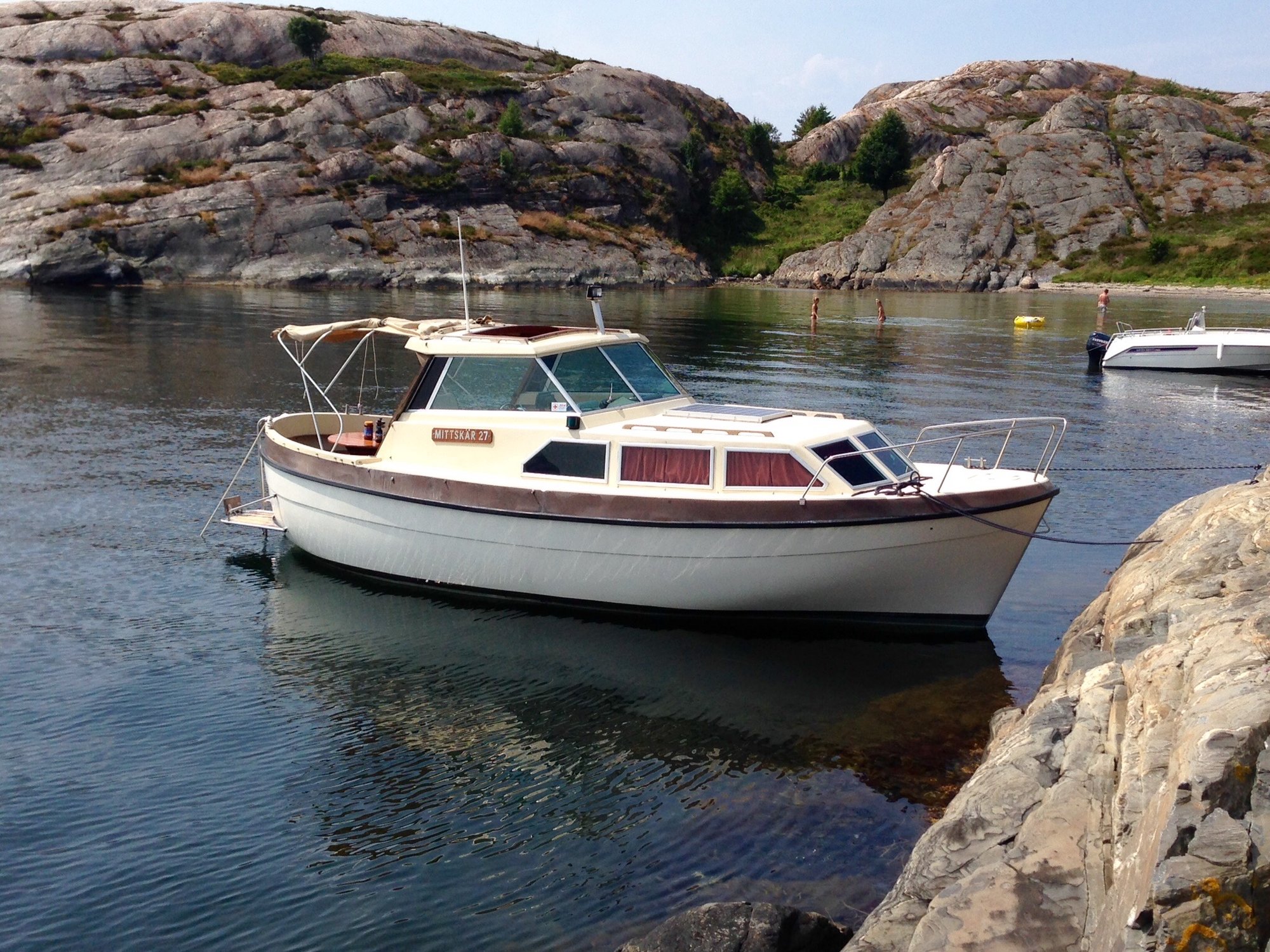

På min snipa jag hade så satt det en stor badplattform runt aktern med delning för stegen som var centrerad i mitten. På ena sidan satte jag dit ett fäste för att ha förvaring för snurran till gummijollen. (syns på bilden). Om du hade en plattform skulle fästet funka.
