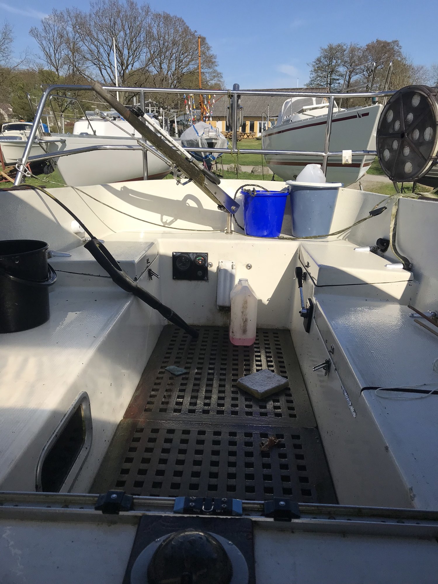

då man valt att gömma min motor halvt otillgänglig under sittbrunnen så har jag en tanke att sätta en lucka för lättare åtkomst. hittade en färdig lucka.
 https://www.skeppamarin.se/battillbehor/rigg-dack/inspektionsluckor/top-line-lucka-370x375-vit.html är det någon som använt sig av denna sorten och vet hur mycket den bygger uppåt? vill gärna inte behöva bygga ny trall till sittbrunnen hoppas att den blir jämn eller på sin höjd så behöver jag sätta klossar under och höja trallen någon cm..

Båten är en möre 30 ja denna känns lite för liten men det finns en som är 37x60  blir nog bättre med den. Har man en lucka    så blir det mycket enklare med filterbyte
har fått svar den bygger 17mm så det ska nog kunna funka

Efter mätande på trallen som står nyoljad i garaget så beställde jag en som är 46x51cm då kommer man iallafall åt filter och sjövattenpump. Och detta ger en ärlig chans att byta bälgen utan att bryta ryggen..
