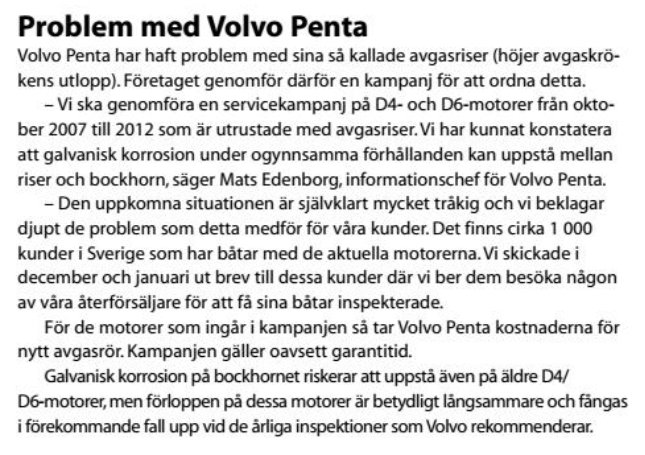

Då var det dags för mig. En D4 från 2007, under 300 gångtimmar (fast det kanske kvittar i detta). Korrosion i bockhornet, måste bytas och ev flytta fram/lyfta motorn. Kommer hamna på en rejäl summa pengar.
Har kollat Volvo Pentas hemsida och det finns ingen återkallning. Är det någon som lyckats få Volvo Penta stå för sitt ansvar av undermålig kvalité och fått det på Goodwill?
Har aldrig sett någon sk servicebulletin på Pentas sidor. Tror de bara finns för auktoriserade meckar.
Dvs vad som verkstäderna ska/kan ta på goodwill.
2007! Vi pratar då 11 år. gamla grejor. INTE troligt att någon tillverkare tar det som "kampanj" eller annan goodwill.
Edit: Har du inte tummen mitt på magen ,så byter du detta själv med hjälp av en lyftkran/truck eller linkande. Räcker om du får fram motorn så du kommer åt bultarna

Jag bytte själv på mina d6’or, inte speciellt svårt så det behöver inte bli så dyrt. Tror alla delar hamnade runt 5000kr totalt men sedan gjorde jag ju jobbet själv.

Inget svårt jobb i sig, det jobbiga KAN vara att lyfta fram, eller ur motorn för att komma åt, allt beroende på plats och båttyp.
39 minuter sedan skrev Hampus_n1987:
Men det där servicemedddelandet gick ju ut för över 10 år sedan, och gällde motorer som var 1-5 år gamla.....
Och tråden du svarar på är nästan 5 år gammal, så jag tror TS har bytt dem nu.
