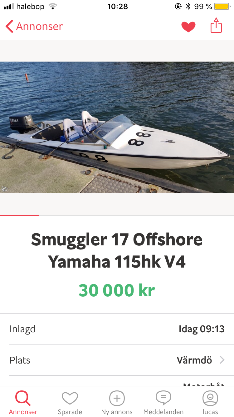

Jag har en Smuggler 17 offshore me en 115hk Yamaha V4 med en solas 13 1/4 x 19 propp
båten går i nuvarande läge 46,8knop och varvar 5600.
jag funderar på att byta till en 13 1/4 x 21 propp till sommarn men vet ej ej om det är de optimala. Då kommer den varva ungefär 5200
skulle va kul om någon kunde hjälpa mig hir jag ska göra för att få båten snabbare än 50knop
och skulle behöva nya stolar till min båt så uppskattas på förslag på billiga sportstolar!!
Tack på förhand

Motorn och båten har prestandan som en sportbåt har då den har tävlats med och där med 2dödmansgrepp. Där me är motorn så högt hissad den kan vara gissar jag på och jag borde bara med proppeller byta kunna få ut minst 5knop räknar jag med. Den har en sjuk jävla acceleration just nu så accen är inge fel på. Men tack för hjälper fortsätt gärna spåna lite om båten o hjälpa mig e ba 16 så detta e min första båt
Men är det en Smuggler?
Ser ut som en Segmo 17.
Hade inte alla Smuggler fyra steglister?
23 minuter sedan skrev coppertail:
Ja dett en Smuggler 17 iaf enligt all info om båten eftersom den tävlat så ja det är en Smuggler 17
