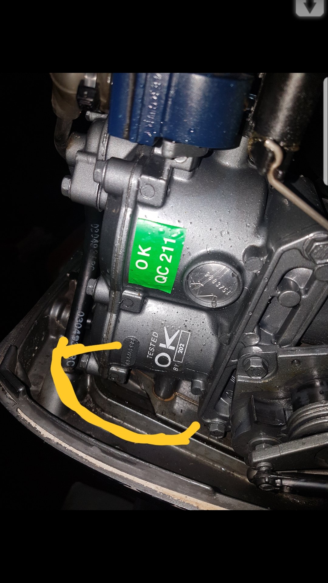

Mariner 15. En liten bit av motorplattan borta.
Hej.  Termometern visade -5 imorse och då kom jag att tänka på min mariner 15hk-96 som är i vattnet än.  Men allt verkar ha klarat sig.

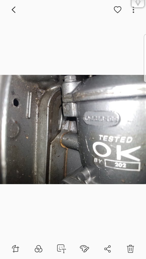

Utom när jag såg att det fattas en bit av motorplattan på ca 3x2cm . Men jag tror det har varit sen innan.  Känns inte som en frysning ska orsaka det . Plus så har jag letat efter biten men inte hittat.
Men alla skruvar som håller motorn på plats är kvar så" biten" som saknas har ingen större uppgift.
Hur hade ni gjort? Vad tror ni om att bygga upp med lite kemiskmetall? Altså bara för att det ska kännas bättre
Om inget läcker, så behöver du inte åtgärda detta.
11 timmar sedan skrev Hybro:
Vad skulle kunna läcka ? Bensin eller vatten? Tror det egentligen bara är själva "motorfäste " om jag förstår det rätt
Nu har jag provat starta motorn och
Låtit den komma upp i arbetstemperatur,
Och det verkar inte läcka vare sig bensin eller vatten. Så förhoppningsvis klarade jag mig . Men tror det blir att sätta dit lite kemisk metall
