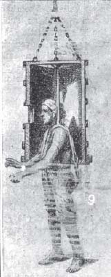

Undervattensarbete har man utfört sen 1600-talet med dykarklockor. Det var så man bärgad kanoner från Wasa. Från början hade man ingen lufttillförsel utan ett brinnande ljus, när det slocknade så var det dags att gå upp.
