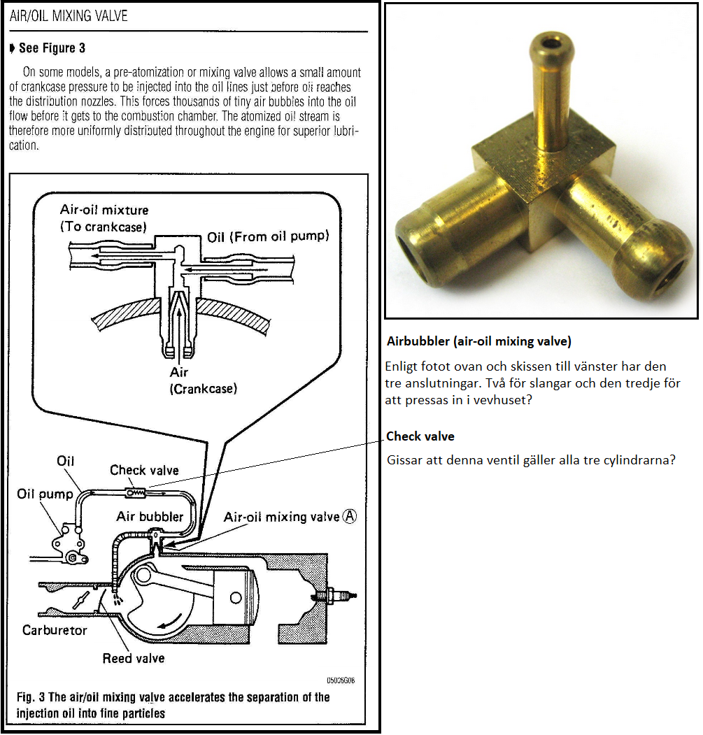

I verkstadshandboken (boatinfo.no gällande 2-225 hp & 1988-2003, uppslag 197/384)
omnämns exempelvis en litet speciell luft/oljeventil enligt skissen nedan.
Om man som här misstänker fel i smörjningen av bara en av de tre cylindrarna så frikänns ju oljepumpen. Någonting i oljekanalen från pumpen till just nedersta cylindern blir istället  misstänkt.
Hos boats.net finns denna skiss, nr "17 check valve" verkar vara denna luft/oljeventil.
Bildgooglar man reservdelsnumret fås t.ex. fotot inklippt i bilden nedan.
Bara en fundering.
