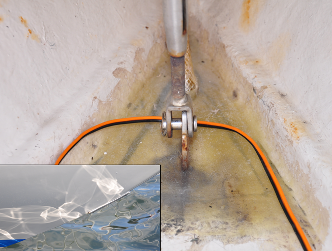

Det kan bli stora krafter i förstaget på en sådan stor båt! Jag har en S30 med mindre segel och där sitter en vantskruv under däcksbeslaget vilken är fäst i ett rosfritt beslag som är svetsat till en rostfri plåt på utsidan. På insidan är detta förstärkt med en inplastning som även gör det vattentätt, se bilden.
Det är som sagt mycket viktigt att fördela ner krafterna från riggen på ett säkert sätt till skrovet. Nuvarande infästning ser osäker ut med enbart beslag i däcket. Fördäcket kan gå sönder med nuvarande infästning vilket kan leda till masthaveri.
Plywoodskivan får inte vara fuktig i laminatet, den lär då snart förlora sin funktion och även fuktskadorna kan bli stora i däcket. Se till att torka ut ordentligt eller bättre byt ut till divinycell innan detta plastas in.

Det kan bli stora krafter i förstaget på en sådan stor båt! Jag har en S30 med mindre segel och där sitter en vantskruv under däcksbeslaget vilken är fäst i ett rosfritt beslag och kopplat till en rostfri plåt på utsidan. På insidan är detta förstärkt med en inplastning som även gör det vattentätt, se bilden.
Det är som sagt mycket viktigt att fördela ner krafterna från riggen på ett säkert sätt till skrovet. Fördäcket kan gå sönder med nuvarande infästning viket leder till masthaveri. Plywoodskivan får inte vara fuktig i laminatet, den lär då snart förlora sin funktion och skadorna kan bli stora i däcket. Se till att torka ut ordentligt eller bättre byt ut till divinycell innan detta plastas in.
Fast divinycell eller nån annan cellplast tycker jag inte är så bra i detta fallet. Det är inte tillräkligt stumt.
Däremot att lasta av förstagsfästet som på bilden är ju mycket bra. Vantskruven gör ju att man enkelt kan justera stagningen under däcket till rätt längd.
