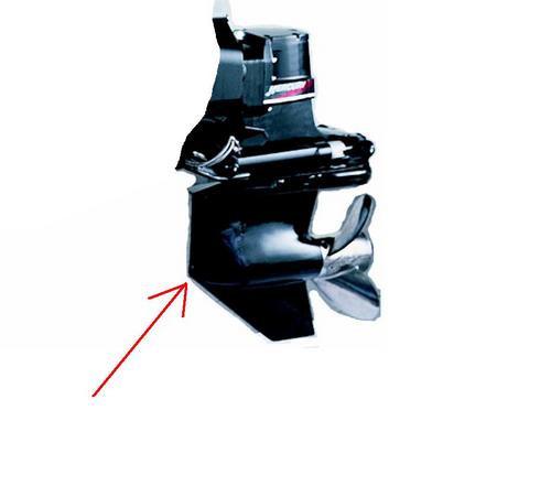

Jag har ett Bravo3 drev med duo-propp. Hålet till tryckloggen sitter längst ner längst fram på drevet. Visar på bilden. Dessvärre hittade jag ingen stor blid på exakt mitt drev med jag tror detta r ett bravo2 drev iaf. Hur som helst så sitter loggen där...
Och hissar man upp drevet så ser man kopplingen som ansluter slangen för tryckloggen ner till drevet. För att testa lossar man kopplingen med slangen och blåser i den med tryckluft. Prova lite försiktigt så ska man se att mätaren rör på sig. Ofta är hålet i dervet täppt eller som jag varit ute för så hade kopplingen lossat och hade ingen bra kontakt. (trasig koppling) mvh Roland

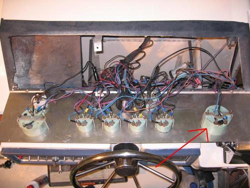

JO jag vet men om du kollar på bilden som jag har vid mitt namn så är det ett litet problem. Den ligger i vattnet enda sättet att lossa den nu är att bada... Detta är inte en av mina favorit sysselsättningar när det är 15grader i vattnet. Får kolla det när det blir varmare i havet.
