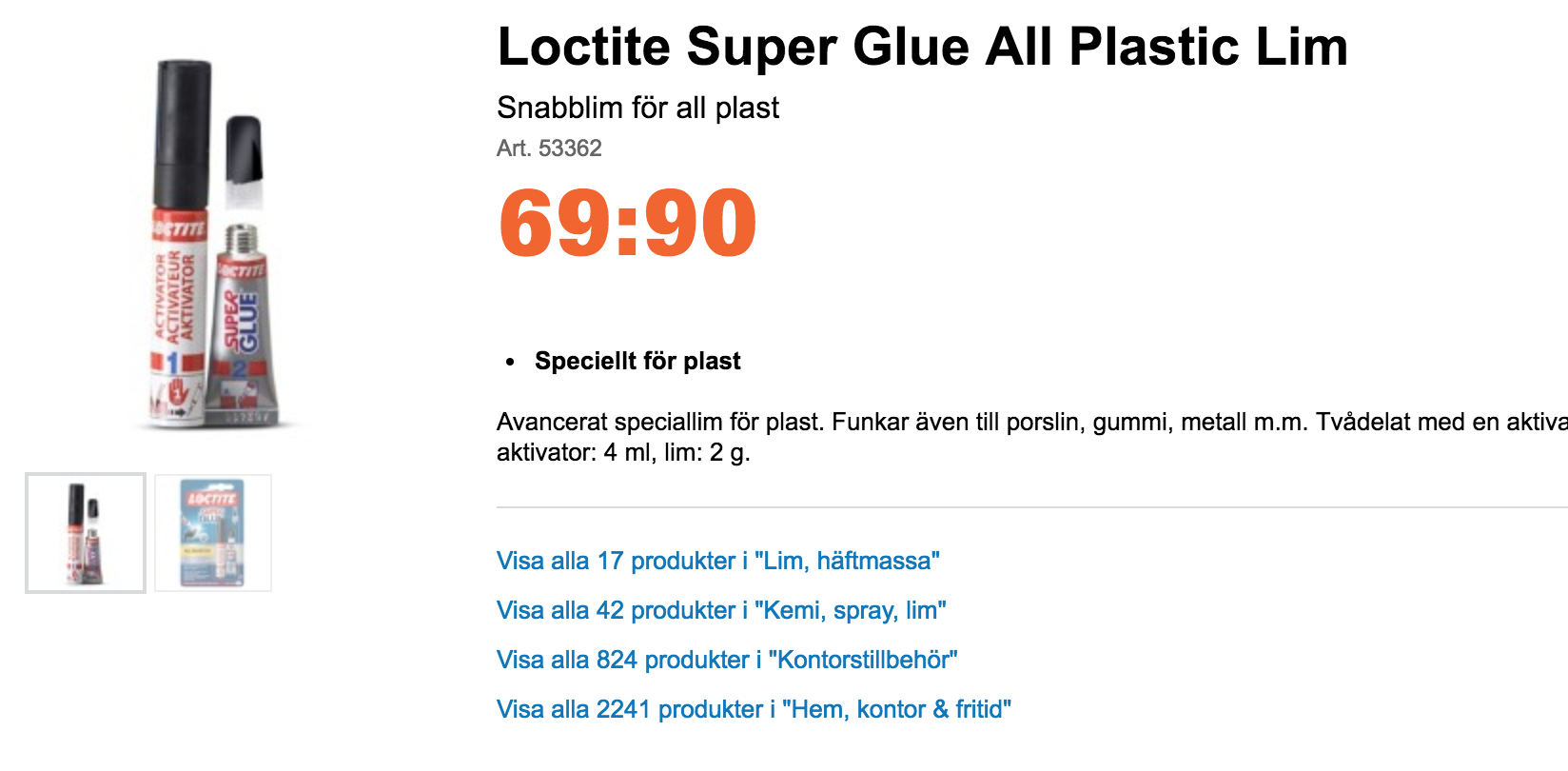

saltpeter 11 Postad 5 Juni , 2018 Hej ! Bytte strategi efter att ha provat mig igenom de lock som tipsades om på flera forum - inget passade. Limmade med produkten nedan med viss skepsis. Visade sig att limmet funkade över förväntan. tänker mig att man ev. lägger en tunn plastpåse eller gängtape som tätning och sedan det lagade locket utanpå. MVH p Dela detta inlägg Länk till inlägg Dela på andra webbplatser
Caribic410 758 Postad 5 Juni , 2018 10 timmar sedan skrev _JD_: Hur gick det? Jag har precis samma problem; sprucket lock. Inte stor chans att laga locket och få det hållbart, och att byta hela tanken känns onödigt. Locket borde ju finnas som reservdel någonstans... /J Om det är omöjligt att få tag på lock så finns det lim som limmar pp/pe riktigt bra. Dela detta inlägg Länk till inlägg Dela på andra webbplatser
Caribic410 758 Postad 5 Juni , 2018 1 timme sedan skrev saltpeter: Hej ! Bytte strategi efter att ha provat mig igenom de lock som tipsades om på flera forum - inget passade. Limmade med produkten nedan med viss skepsis. Visade sig att limmet funkade över förväntan. tänker mig att man ev. lägger en tunn plastpåse eller gängtape som tätning och sedan det lagade locket utanpå. MVH p Dett lim med hjälp av primer kan få det att hänga ihop hjälpligt men det finns lim som limmar dessa plaster på riktigt. Det finns fler fabrikat. Loctite tror jag har, 3M har.. det jag fått går nog inte köpa privat. Limmen är 2komp 1:10 modifierad mma ligger oftast i 35-38ml dubbelspruta där ena mkomponentens hylsa är tunn 3-4mm ich den andra ca 20mm Har själv limmat tex sprucken snörplinehållare på genoan.. mm. 2 Dela detta inlägg Länk till inlägg Dela på andra webbplatser
