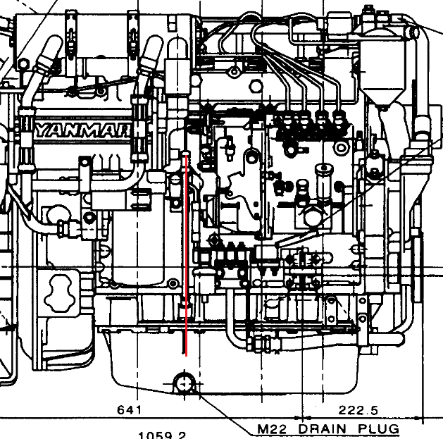

Kan möjligen finnas en bottenplugg nederst på oljetrågets sida men den är väl ändå oåtkomlig.
[Måttskissen på sid 34 visar M22-pluggen men inte skissen på sid 15. Är väl förresten  oljestickans långa rör som syns rakt ovanför M22-pluggen?]
