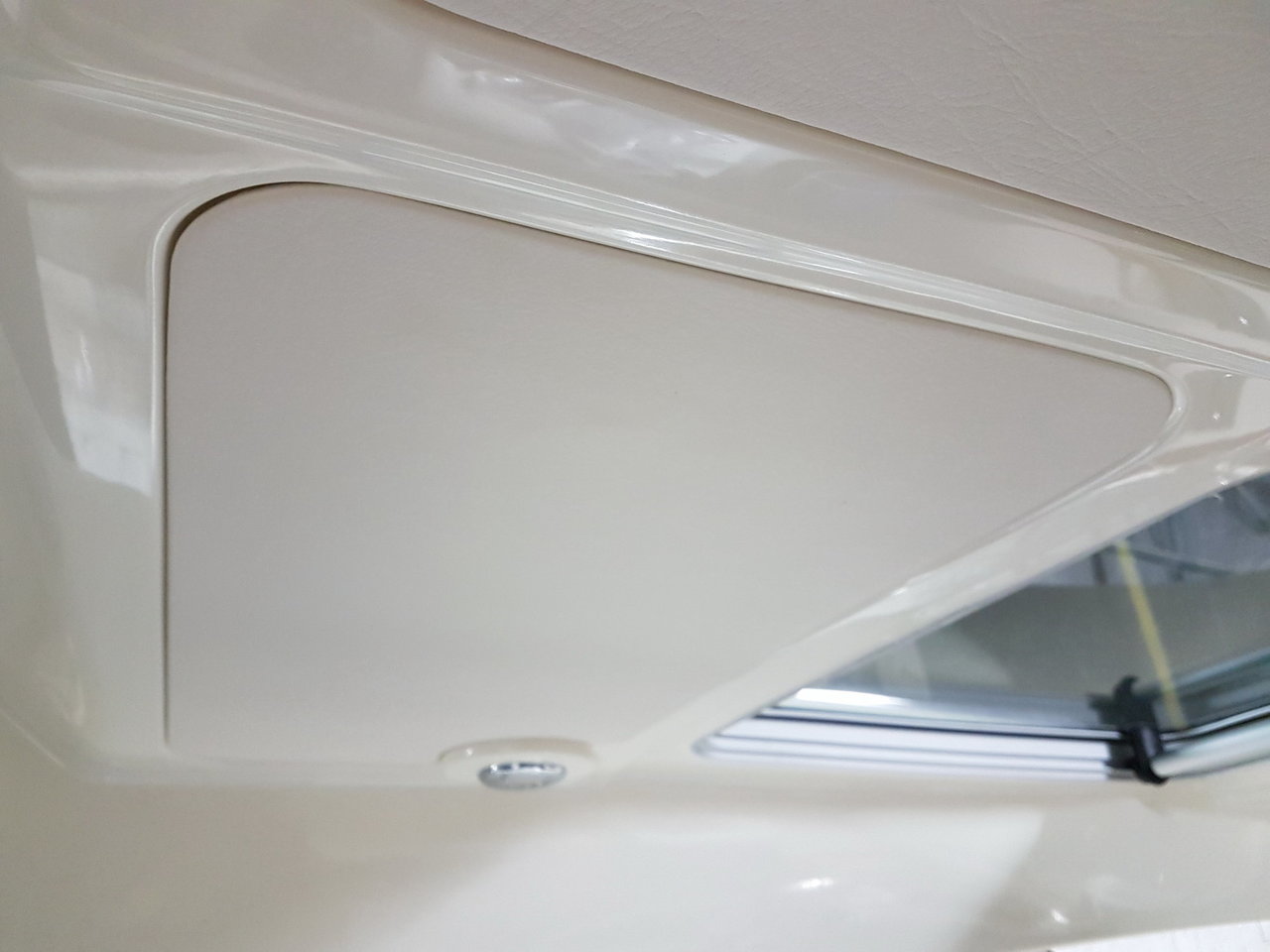

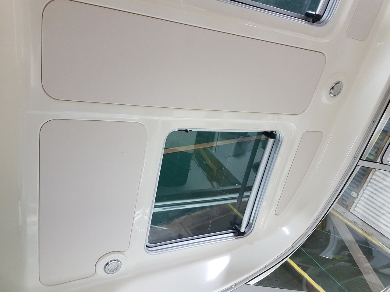

Fastsättning takpaneler Aquador?
Är det någon som vet hur panelerna i taket på Aquador sitter fast? Se bif. foto. Sitter de med clips eller är de limmade? Jag har lossat några andra paneler i båten och de har varit limmade... Jag skulle behöva dra om lite kabel i taket, men om de är limmade vet i tusan om jag vill lossa dem... Min båt är en 22C.

Jag har likadan montering av takskivor på några skivor i taket på min båt (dock ingen Aquador). På mina skivor sitter det fastskruvat små kardborreliknande plattor både i skivan och i taket ovanför skivan. Plattorna har små plaststift som avslutas med en knopp. När skivan trycks på plats så går knopparna in mellan varandra så skivan hänger kvar. Outslitligt och välfungerande.
Mina skivor lossas genom att stoppa upp en tunn mejsel i skarven mellan skiva och innermodul och försiktigt bryta. Mina knoppar sitter i hörnen (någon/några cm från skarven) och på större skivor mittemellan hörnen.
OK, kanske får försöka bryta lite försiktigt. Det sitter samma typ av paneler i akterruffen, får testa där först.
Ingen annan med erfarenhet just från Aquador's paneler?
Lyfter denna fråga, har samma problem med en Aquador 26 (vet inte om jag törs bända loss).

Jag har varit och känt lite med ett "brytjärn" (i plast...) men det kändes väldigt stumt. Jag får känslan av att de är limmade (som det mesta andra i inredningen). Vågar inte ta i mer... Andra paneler som jag lossat, som varit skruvade, har varit limmade också och fått brytas loss. Se bif exempel.
