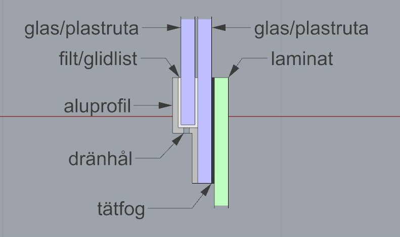

Tjena, kanske någon här har gjort det jag funderar på och kan hjälpa med goda råd (eller avråda om det är så). Jag skulle vilja ha sidorutor som kan öppnas genom att skjutas undan i överlapp. Det finns givetvis att köpa men det verkar lite klent med storlekar. Har någon gjort detta själv eller är det för svårt att få till bra?
Se skiss på konceptet.
Redigerad av HumptyDumpty2
Det jag kan tycka är att det kommer att ställa sig vatten i spåret. Tittar man på glasskjutdörrar så verkar de ha en Al-list som limmas mot glaset och sen glider en "tapp" i spåret innanför glaset.
Jag håller med om att man löser det annorlunda på skjutdörrar men de lider av ett speciellt handikapp, de är alltid kortare än de är höga, dvs lätt att få "byrålådeeffekt" vilket kräver en mer sofistikerad lösning med låg friktion, gärna hängande. Detta gäller ett fönster som är nära kvadratiskt vilket ger möjlighet att göra en simplare lösning. Jag har snott iden från en terrängbil som har skjutfönster i detta koncept.

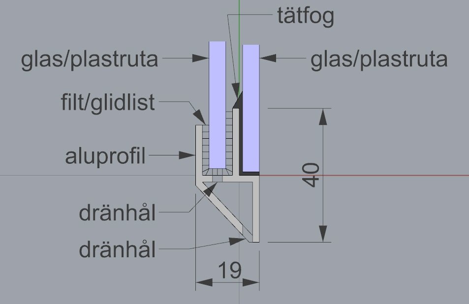

Dräneringshål kan placeras enligt uppdaterad skiss. Men och det är ett stort MEN, hur sjutton hittar man en sådan profil? Ska skissa på en variant med Z-profil istället . . .
Filtlisten behöver ju heller inte ligga i botten, då blir det mindre vatten kvar.

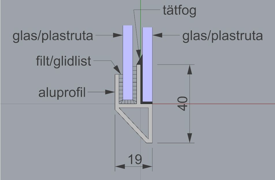

HIttade en Z-profil på http://nordiskaluprofil.se  så jag justerade konstruktionen igen.
Jag tror att det är bra att filtlisten ligger i botten för att minska friktionen men du har nog rätt att det kommer att samlas fukt där. Det kanske går att hitta en annan list som ger låg friktion men som inte tar upp vatten, tex lite polyetentejp.
Din första skiss är nästan identisk med hur mina öppningsbara rutor sitter. Hade bort alla profiler när jag bytte från plexiglas till härdat glas på vår båt.
