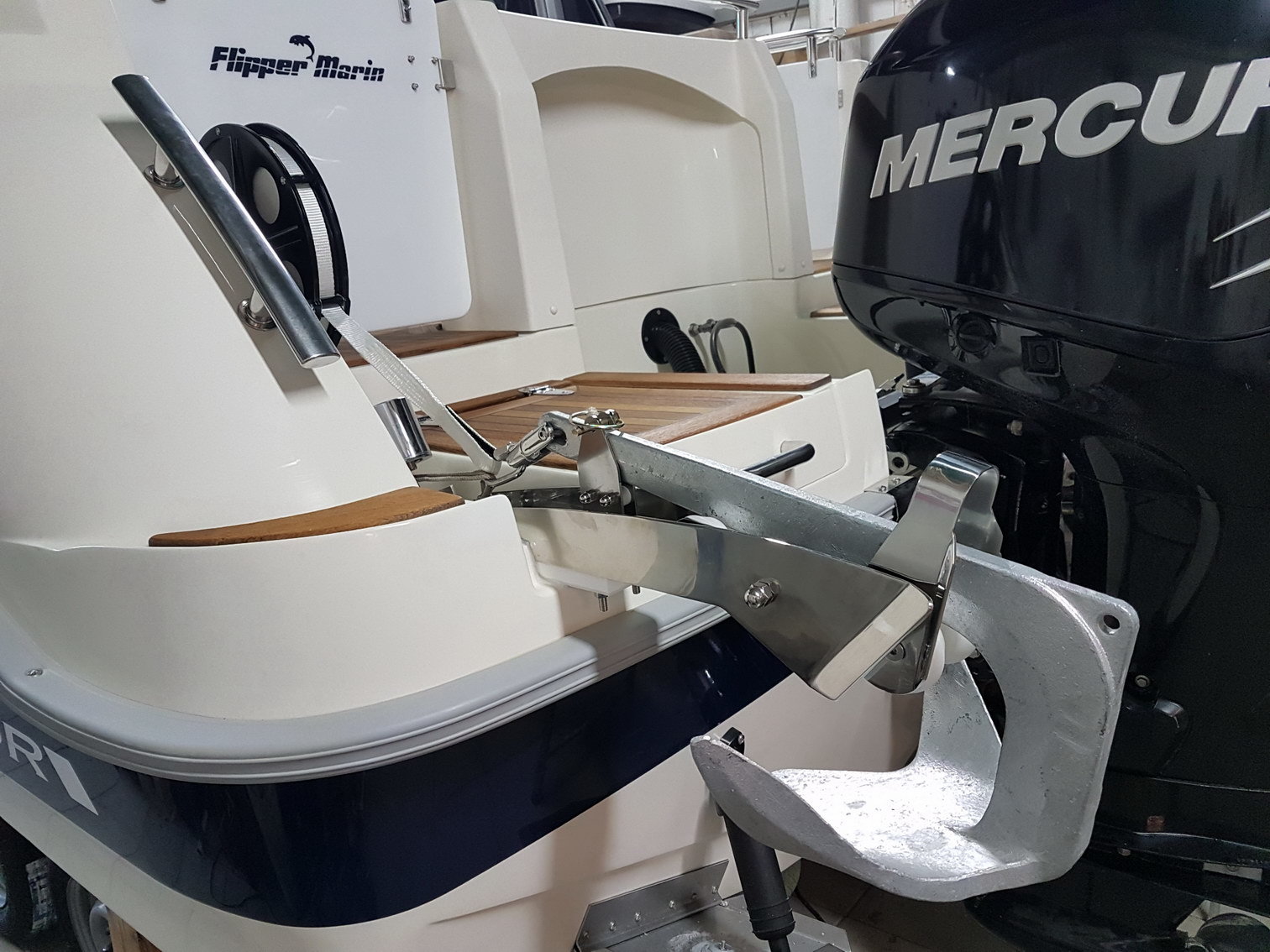

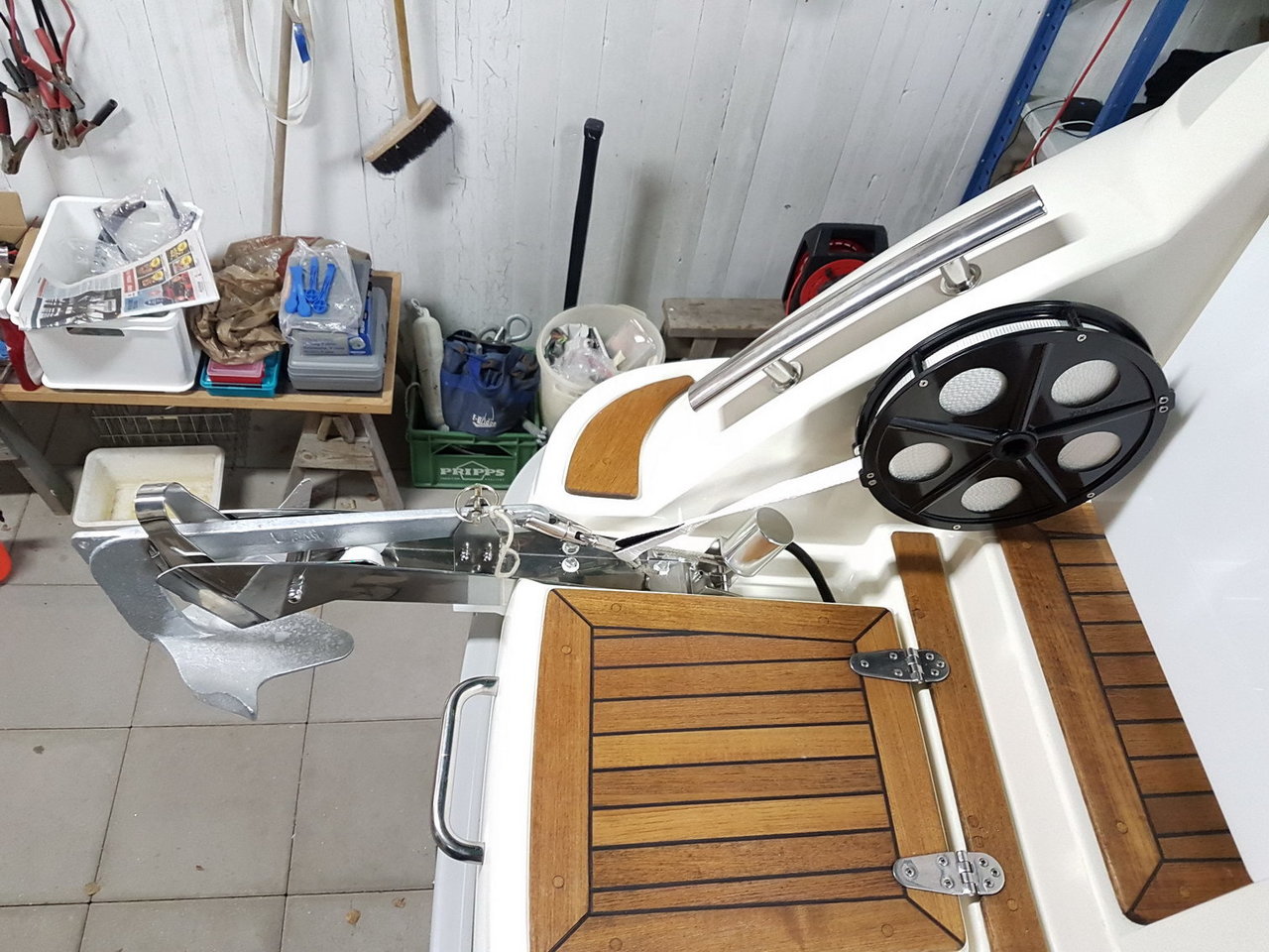

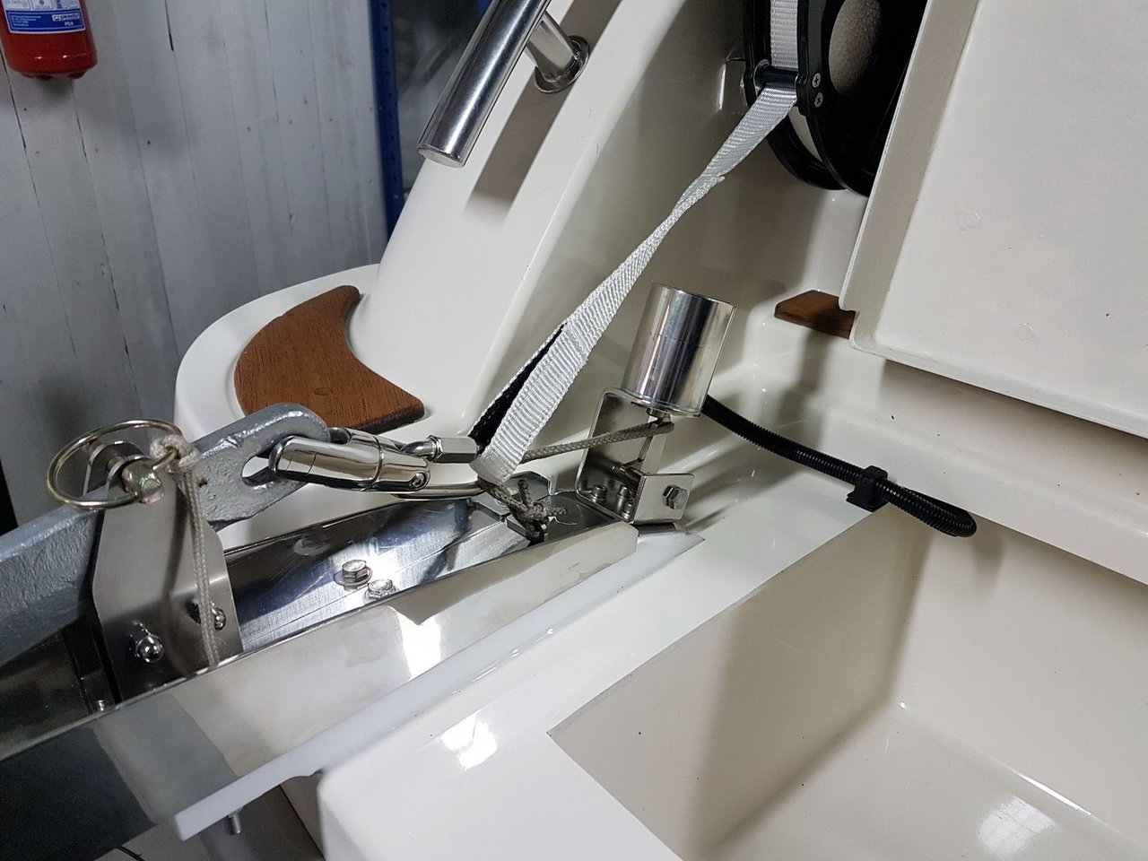

Hej! Jo, tack det funkade så pass fint att jag monterade liknande lösning på min 22C, istället för ankarspel så köpte jag en Butler ankarfällare. Efter man har fällt ankaret får man ta tag i linan på utsidan ("bakom" ankarhållaren) och sätta fast linan på knapen på lämplig sida.

Jag drar alltid upp bandet/linan "vid sidan av" och lägger på däck eller i motorbrunn tillfälligt, sen när man är ute vevar jag upp. Blåser det inte kan man dra upp och veva in samtidigt. Man kan inte dra genom bygeln då det bromsar för mycket och sliter på linan/bandet.
Denna ankarhållare är det: https://www.seasea.se/ankarrulle-oc-10-15kg-vinklad
Ankarfällare köpte jag av http://www.ankraprodukter.se men de verkar inte ha kvar på hemsidan?
Tack igen :)
Jag är inne på att använda en vanlig ankarlina. Och att dra upp ankaret genom att låta linan löpa genom bygeln. Ungefär som ett ankarspel. HUr skulle det fungera? När jag läser ditt svar (se ovan) blir jag lite fundersam....
Det funkar säkert, men som sagt ligger man med sidvind så bromsar det en del när linan löper genom bygeln. Sen funkar det kanske bättre med lina än med band. Bandet har en tendens att halka av löphjulen och fastna mellan bygel o hjul när man drar den vägen.

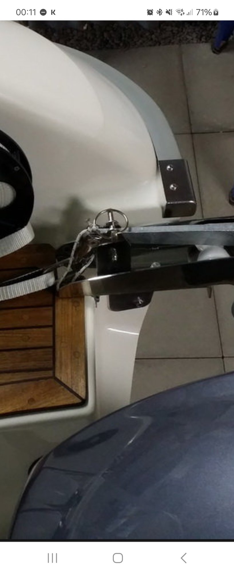

Längesedan denna tråd skapades och var aktiv, men jag chansar 😊
Vart har du köpt denna (se bild) och vad kallas det?
Såg jäkligt smart ut om man som jag, vill ha ankaret mer horisontellt och dessutom hyggligt säkrat.
Redigerad av Jhd
Hej! Om du menar fästet för ankarrullen och låsningen/säkringen, så är detta en egen konstruktion som jag ritat och sedan låtit tillverka i rostfri plåt.
