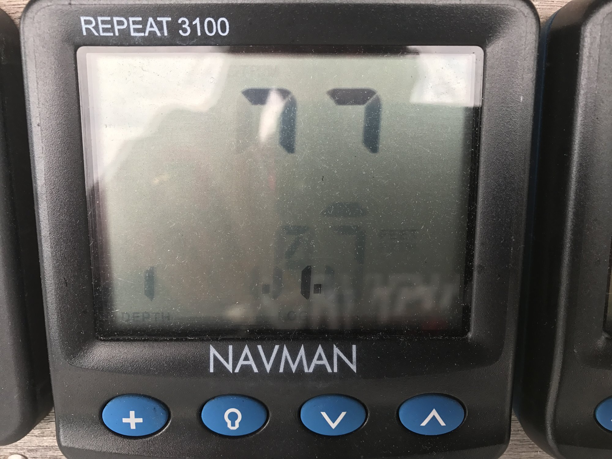

Texten är mer eller mindre osynlig på instrumenten. Är spänningen för låg eller kan det vara fel på jordningen?
Mer troligt arr displayen tackat för kaffet
Nja, det går många gånger att fixa. Problemet brukar vara anslutningarna från kretskrort rill LCDn.
Lite värme och ett suddgummi brukar fixa det. Sök på "repair LCD display" finns videoer på det.
Jag fick ett vindinstrument där displayen funkade dåligt. Efter att jag fixat det höll det i nästan 10år.
I hytter finns pilot, den syns tydligt, fart, djup och vind syns inget men piper när man trycker. I brunnen (fotot) finns repeat och pilot, på båda syns knappt nåt, men piloten fungerar att använda. Tänkte att det kanske är nåt annat än en kass display...
Vem vet? Men det ser typiskt ut som en display med kontaktproblem med elektroniken.
