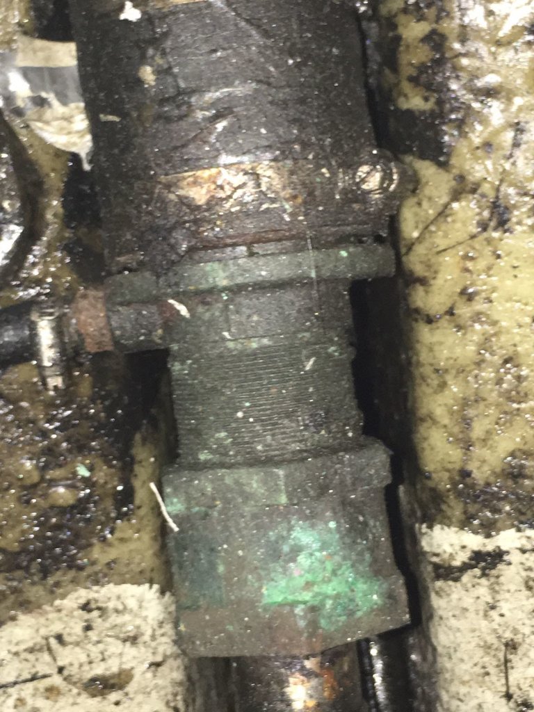

Bifogar bild på min tätning (ja, jag vet att det ser för jävligt ut...)
Det ser ut som att jag har mycket gänga kvar...
Fråga: Är det övre muttern som är låsmuttern? Lossas några gängor? Undre (som ser ut som en hylsa) som glanden sitter i och som som ska dras åt (mot låsmuttern?)?
Anledning till frågan är att jag tycker det ser ut som ett enda stycke... Men är det låst så tight att det därför ser ut som ett stycke?
Se bifogad bild så kanske ni förstår hur jag menar...
Ser fram mot svar :)
Ja, helt rätt!
En liten detalj bara, det är undre detaljen som är glanden.
Som du säger själv så sitter de bara så tight att det ser ut som ett stycke. I övrigt svarar du också rätt på dina frågor:). Den översta i bild låser bara den undre, som flätan sitter i. När du lossar den övre bör inget alls hända, lossar du den nedre börjar det sippra in vatten, då drar du bara åt den lätt igen precis tills det slutar och låser det hela med den övre igen. Så kan du få hålla på och justera ett tag tills den är lagom, dvs tät utan att gå varm.
Det optimala är när det kommer in 1 droppe/minut under gång och är helt tätt när du ligger still.

1 timme sedan, Pentax säger:
Ja, helt rätt!
Aha, tackar för rättningen, och för svar :)
Jag trodde att glanden var flätan inuti :unsure:

1 timme sedan, mikael_matsson säger:
Tackar för svar :)
