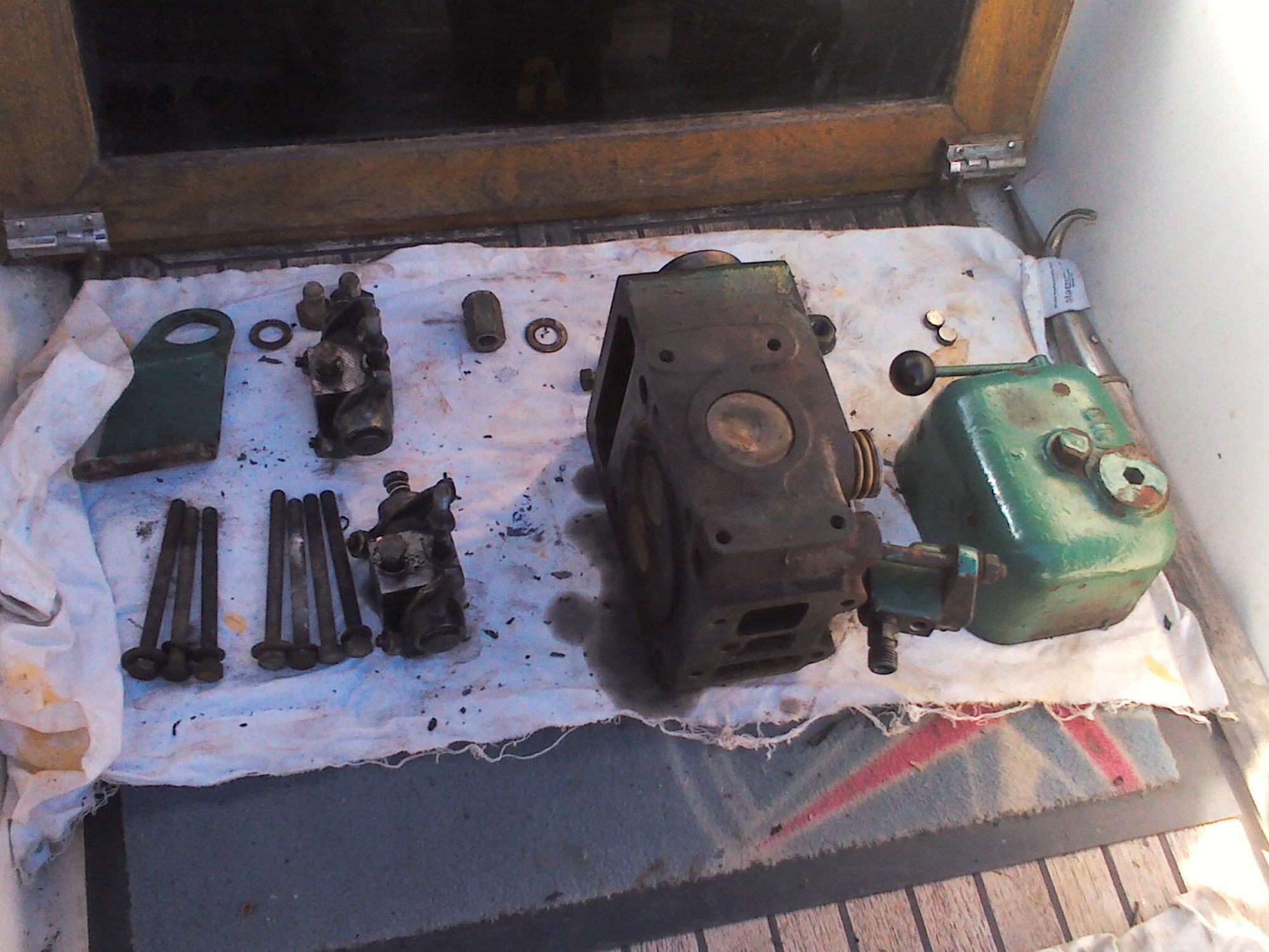

Idag hade jag fått packningssatsen och båda topparna demonterades. Inga påtagliga skador kunde ses men ett antal komponenter i kylsystemets rör hade blockeringar och rensades. Efter 5 timmars hårt arbete tickade motorn igång och än så länge verkar allt funka som förväntat. Med tanke på att maskinen är cirka 40 år gammal och har gått många tusen timmar får man vara nöjd. Hade det varit en häst hade den väl arkebuserats...
Synd att vi inte kunde se den intresantaste sidan på dina toppar.

Hej Pentax
Det fanns egentligen inget att se där, delvis sotiga ventiler lätta att skrapa rena, och lite rost i kylkanalerna och rester av packningen. Bifogar några bilder på kolv och grenrör istället.
Borde så klart ha plåtat mer men med skitiga händer är det inte alltid läge...
