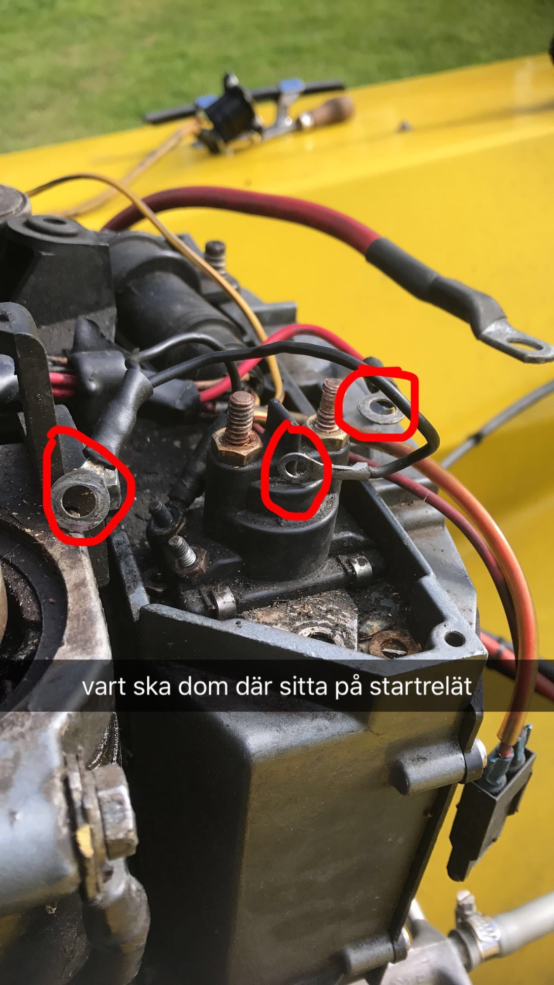

Kablar till startrejät
IMG_0234.thumb.JPG.59edd5ff2d4c24c7c0d52cbf51814c04.JPGNågon som kan hjälpa mig vart dom där kablarna ska sitta på Någon som kan hjälpa mig vart dom där kablarna ska sitta på startrelät?
Lite förenklat: Tjocka kablar uppe och tunna där nere.
Det är den nedre anslutningen som sluter reläet och det är de övre anslutningarna som transporterar strömmen vidare till startmotorn.
På den nedre anslutningen ska alltså den ena polen gå mot jord och den andra få ström från nyckeln. På den övre ska den ena ha ström och den andra gå vidare till startmotorn.
Jag tror den här bilden beskriver rätt bra:
http://ww2.justanswer.com/uploads/oldnewenglandmarine/2012-08-12_021803_slave.jpg
Det jag inte ser Olivers bild är kabeln som ska gå till startmotorn eller till batteriet (beroende var den tjocka röda går nu).
Annars är bilden på Mercruiser-kopplingen som Iawea lagt upp klockren.
Skulle man svara i text skulle det bli:
Den vänstra inringade jordas på motorn ngn stans
Den mittre inringade till en av de små kontakterna på startreläet (spelar ingen roll vilken)
Den högra inringade till den andra av de små kontakterna.
Den grövre röda (inte inringad) till en av de grövre skruvarna på toppen av reläet (spelar ingen roll vilken)
Och så den som saknas till den andra av de övre  grova anslutningen
