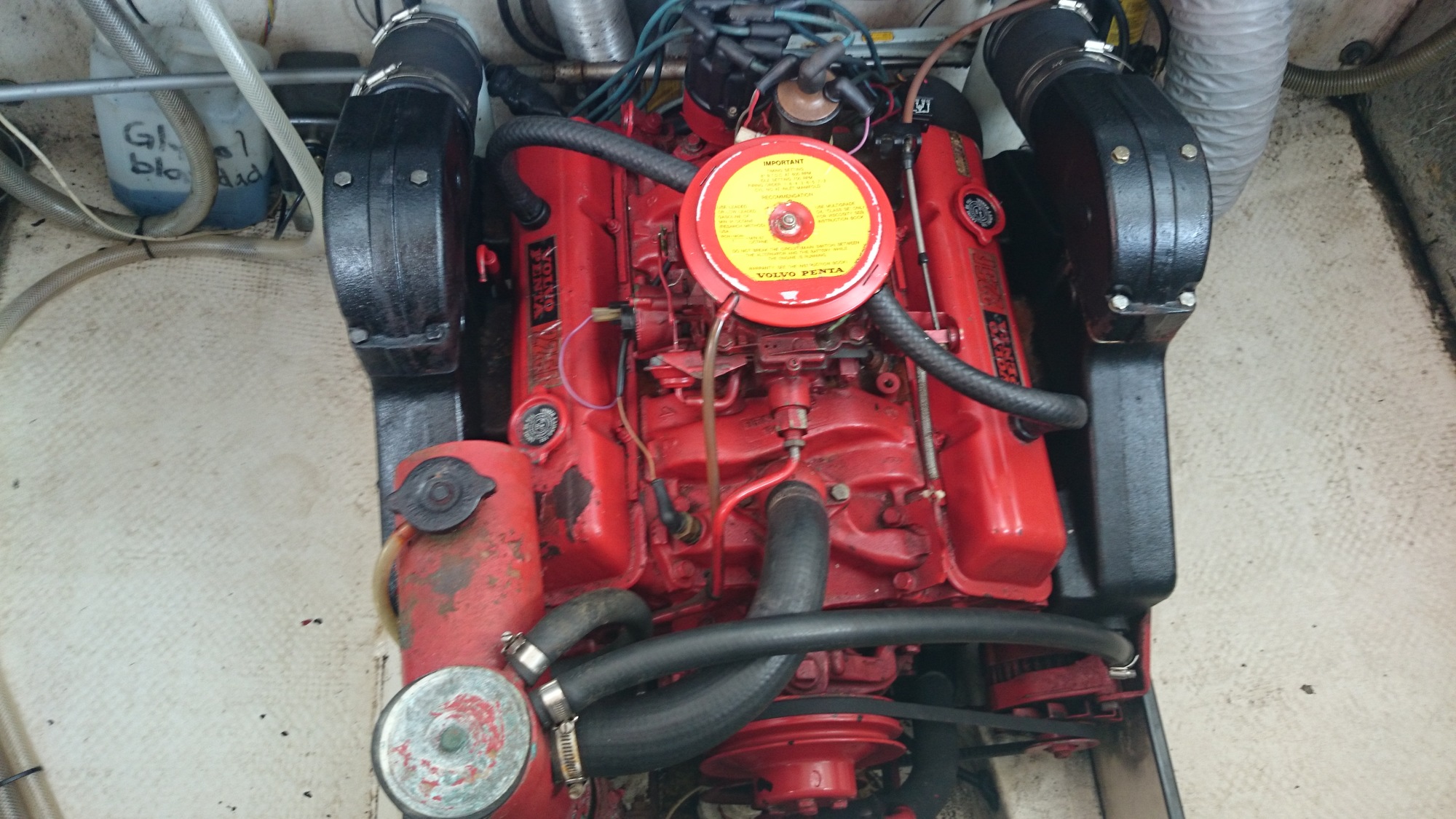

HHurtig 1 Postad 14 Juni , 2017 (redigerade) Har en VP 225F från 1986, har inte fått båten i sjön än men startade den med trädgårdsslangen ner i slangen för vatteninsuget. Inget konstigt i övrigt men märkte att högra limpan blev mycket varmare än den vänstra. Kan det bero på för dåligt tryck på vattnet eller vad kan det vara. Har såklart ny impeller för iår som vanligt. tips på vad det kan vara?! Redigerad 14 Juni , 2017 av HHurtig Dela detta inlägg Länk till inlägg Dela på andra webbplatser
Gelis 737 Postad 15 Juni , 2017 Prova med att anv. en stor dunk med vatten istället så impellerpumpen får suga själv, dvs skarva sugslangen. Går åt mer vatten än man tror. Blir det samma fenomen så när byttes limpor o knän. Vatten tar den enklaste vägen. Lite kan det skilja i temp mellan sidorna men ska fortfarande gå att ta utan problem på knän o limpor. 1 Dela detta inlägg Länk till inlägg Dela på andra webbplatser
Knorr026 4 Postad 17 Juni , 2017 Har MerCruiser, precis samma symtom. Fast andra sidan som blir varmare. Ny impeller, nya limpor/knän gör ingen skillnad. Tror du inte behöver oroa dig för att något skulle vara fel. Dela detta inlägg Länk till inlägg Dela på andra webbplatser
