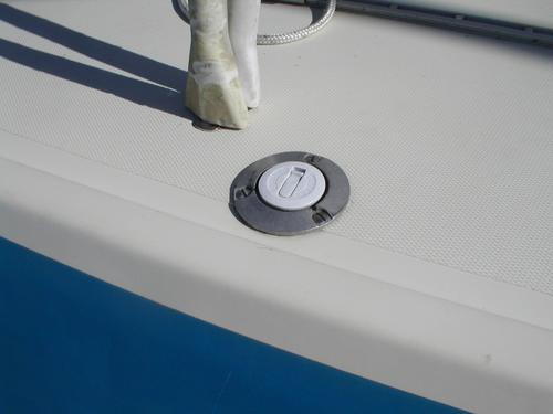

Var på däcket sitter era påfyllnings anslutningar(däcksförstuvningar) och vilken väg har ni dragit påfyllningsslangen?? Skall en vattensäck ligga med anslutningarna uppåt eller ned mot skrovet för att urrinningen skall fungera?
Påfyllningen sitter i min båt på styrbordsidan. Slangen kommer ned ur däcket precis förom skottet mot förpiken, är dragen framför detsamma inne i hörnet ned via förvaringslådantill förpiken. Stör inte alls, då slangen inte syns från salongen. Min gamla vattensäck var placerad med utloppet akerut, ned mot kölsvinet. SvenA ;-)

Tackar för alla svar :-) Så nu vet jag hur allt med vattenförsörjningen skall lösas och hur säcken skall ligga. Gäller nog att hålla tungan rätt i munnen när man borrar hål i däcket för däcksförstuvningen så inte styrkan i däcket där vantfästet sitter blir för svagt. Men det löser sig nog kanske :-?
Så här är vattenintaget placerat på min Magnum. SvenA
Hejigen :-) Jag var ute till hamnen igår och borrade hål för bordsförstuvningen. Det utlovades ju fint väder så jag tänkte passa på att få det gjort. Men som vanligt blev det regn skurar så jag fick borra i etapper. Likt en grävling pila ur min håla för att borra innan regnet började igen och sedan tillbaks. Jag lyckades med att få klart på däcksförstuvningen monteringen och den hamnade ungefär på samma plats som SvenA har sin så jag är nöjd. Nu återstår bara problemet med att få bort kladdet från tätmassan som hamnade lite här o där som det brukar. Var inne på en färghandel och de rekommenderade aciton men jag vet inte det jag för det verkar lite väl starkt :-/ . Vad biter igentligen på den där elendiga tätningsmassan????
