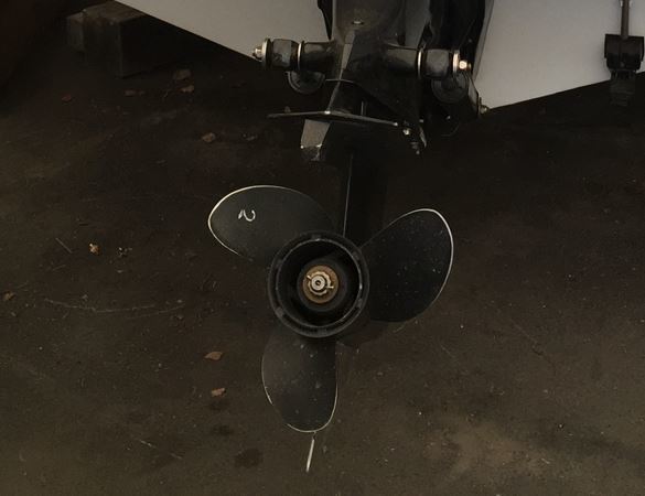

Redigerar mitt inlägg och lägger upp bilderna på gamla och nya propellern vilket är möjligt nu sedan uppgraderingen av hemsidan/forumet..tackar...
