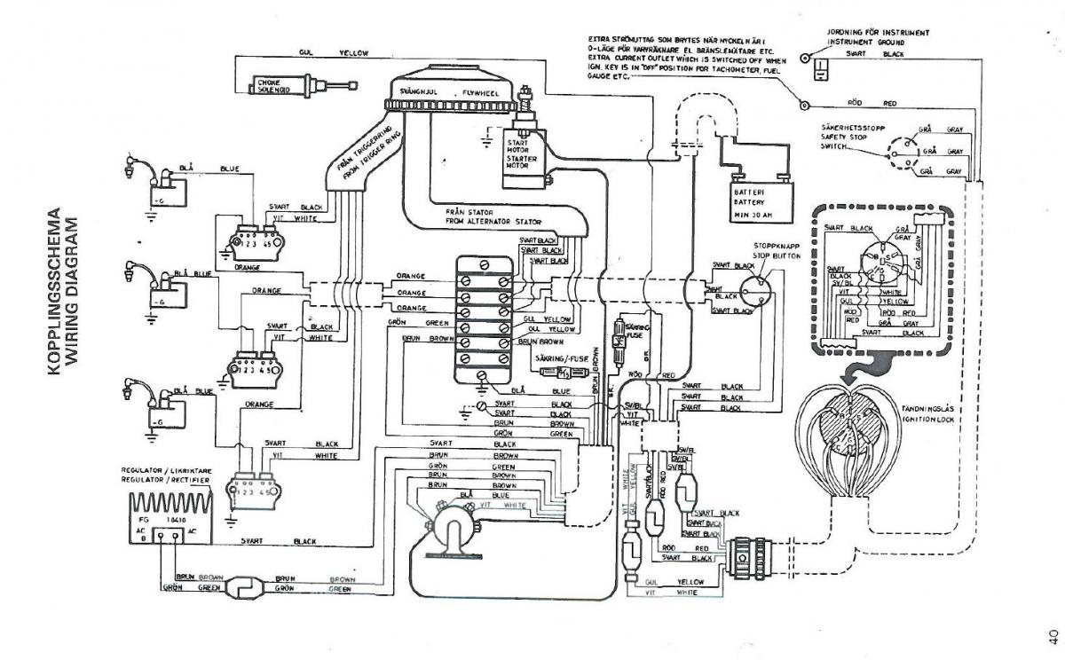

Här är en bild på elschemat för VP700. Hoppas det är till hjälp.
Jag tror att denna motor har CDI, men det verkar som man behållit speciallösningen att koppla ihop tre ledningar för att stoppa motorn från tidigare motorer med konventionellt tändsystem. I så fall är tändningslåset mycket speciellt. Vid användning av annat lås måste stoppfunktionen "emuleras" med hjälp av reläer. Det finns en tråd om detta, tror det var en Archimedes.

Du har CDI-tändning, men inte en box som på de flesta motorer utan tre, en för var cylinder. Det är enheterna med siffrorna 1,2,3,4 och 5 kopplade till tändspolarna,
Tråden handlar om en motor med konventionellt tändsystem med brytarspetsar, men tändningslåsets funktion tror jag är densamma.
