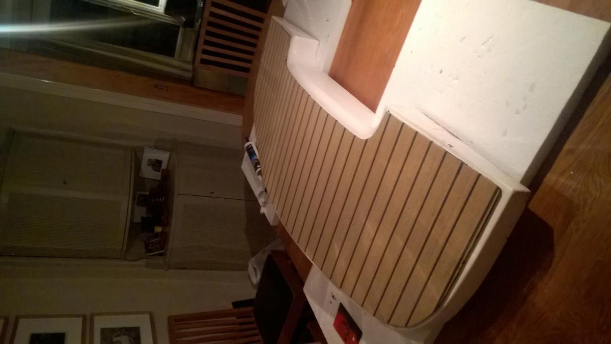

Valde Isiteek för att piffa upp sittbrunnen. Måste säga att det är riktigt bra. Lättarbetat och blir snyggt. Men. Jag saknar ca en meter till den sista toften. Någon som vet var man kan köpa Isiteek som metervara? Eller som har en bit Isiteek över? Svart fog.

Valde att inte ha någon ram. Här är aktertoften (som går att ta lyfta bort och ta med hem). Bör vara över 20 grader när man limmar ihop panelerna. Mallningen galet viktig.

Aktertoften tillbaka i båten. Återstår att lägga en sträng svart fogmassa runt panelen. Sedan dom övriga panelerna på dom andra tofterna.

Så var det klart. Eftersom mönsterpassningen gjordes efter aktertoften blev det några smala plankor i ytterkanterna, men det är ok. Svart fogmassa i kanterna är bökigt att jobba med. Skulle jag göra det igen skulle jag överväga ljus nåt och vit fogmassa i kanterna. Det enda arbetsamma momentet var att maskeringstejpa inför kantfogmassan. Både paneler och ytorna runt om dem måste tejpas om det ska bli en snygg kant.

Jag hade nog kostat på mig kant, men det är en smaksak (och mycket jobbigare). Håller med om att mallning/kantmaskering är a och o (även för att limmet under inte skall hamna fel), men med "kantbräda" behöver du inte foga ytterkanten för att få det snyggt. Egentligen inte utan heller, det är bara se till att limmet går ut till kanten och rundputsa den. Har ingen kantfogning på någon av mina paneler.
