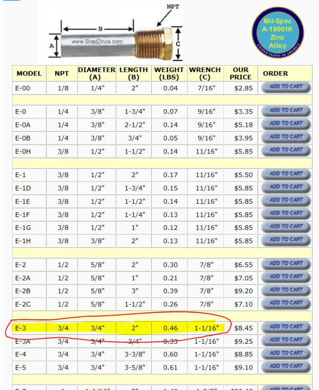

Iordningställandet inför säsongen fortsätter och jag tänkte byta ut zinkanoden som sitter i min avgaslimpa. Någon tidigare ägare har satt dit en piratlimpa (för att spara pengar antagligen...) som är märkt Sunderton på sidan. Något som känner igen det fabrikatet?
Hur som helst, det sitter ett mässingslock med en i princip obefintligt anod kvar som jag därför tänkte byta ut. Problemet är att hitta en anod som passar. Jag har mätt och gjort lite efterforskningar och tror att det är den inringade modellen på bilden som jag skall ha. Är dock inte sugen på att betala uppåt 500 kr inkl. frakt för en anod från USA....
Är det någon här som vet på råd?
Det enklaste kanske vore att köpa en zinkstav och gänga i den i mässingslocket...?

Ska höra med dem om det är en sådan jag söker, tack!
