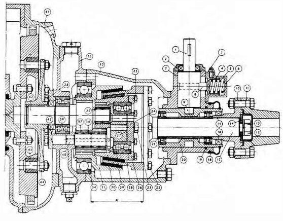

Solo25 skrev i trådhuvudet att propellern flyttar sig hela 1-2 centimeter axiellt vid växling.
Har visserligen aldrig sett ett RB-backslag i verkligheten men är inte det onormalt lång sträcka?
[inte för det spelar nån större roll men jag gissar att efterhand som konorna slits så ökar det måttet? Och att vid svarvning som Rollen föreslog i inlägg #5 så chimsar man (lägger in kompenserande brickor) ner den axiella rörelsen till den ursprungliga?]

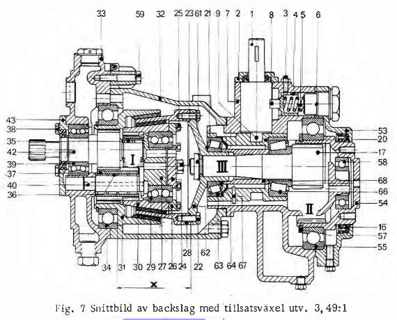

Finns en utmärkt verkstadshandbok på svenska hos boatinfo.no. Lägger in några slumpmässiga bilder nedan, bläddra själv.
