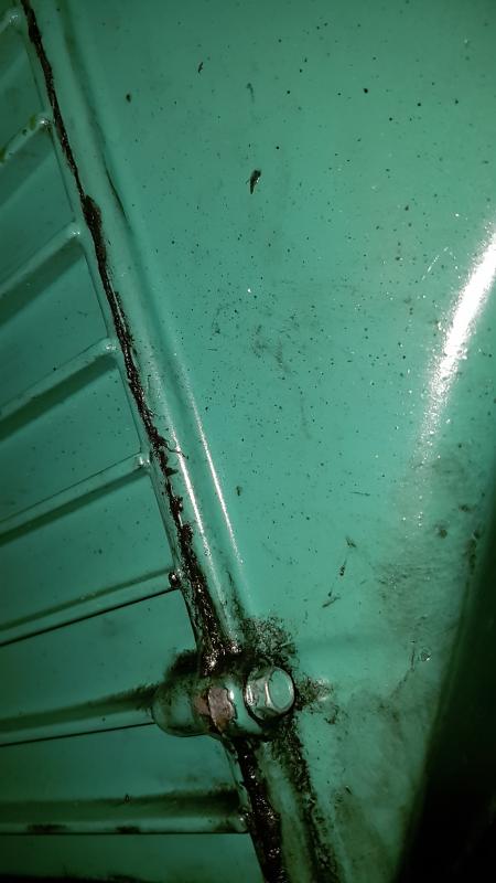

AQAD41B, intercooler läcker lite olja
Jag var och bytte luft och vevhusventilationsfilter idag och passade på att ta en bild. I höstas märkte jag att det fanns seg olja i bakkant på det som jag antar är intercoolern. Är det någon som sett liknande på sin intercooler? Vad tycker ni att jag ska göra åt saken?
Förra säsongen gick motorn bra och jag behövde aldrig fylla på olja. Motorn ryker dock en del och läckaget på bilden kanske bidrar. Eller så ryker den bara så mycket som en AQAD41b ska göra..,

Din turbo läcker olja helt enkelt
Visst läckage är normalt, konstigt dock att det kletar så högt upp på sidorna. Under aftercoolern finns ett litet hål (där vatten kan komma ut om den börjar läcka) där oljan normalt dräller ner på startmotorn. Kolla att det hålet inte är igensatt.
