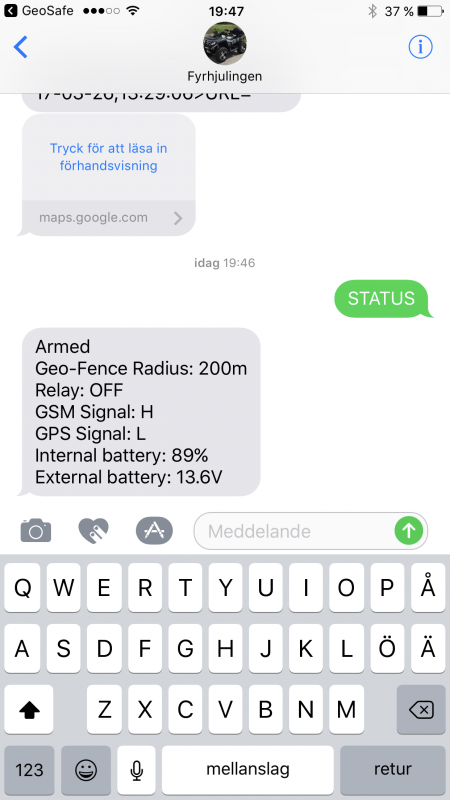

zumpen 2 Postad 6 April , 2017 Håller med att Geosafe är ett klockrent alternativ! Med SMS ser du batterispänning, du får larm vid låg batterispänning, du kan starta värmare, kylskåp eller belysning, får båten larmad, får 10% rabatt på försäkrings premien. Själv har jag även en på fyrhjulingen och här i skärmdumpade smset så ser jag att laddningen står i floatläge. Dela detta inlägg Länk till inlägg Dela på andra webbplatser
