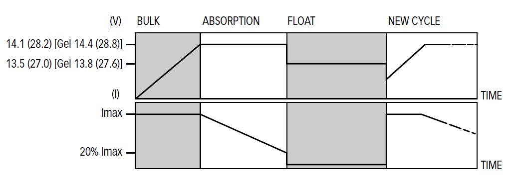

Eftersom mina våta "vanliga" batterier gav upp i höstas behöver jag köpa nya inför säsongen. Just nu har jag 3 st 70 ah Tudor och 1 st 100 ah Tudor. Efter lite sökande här på MG och andra forum har jag lärt mig att man måste kolla om laddaren och solcellsregulatorn fixar olika batterityper. Där kommer min första fråga. Har tittat i manualen för för laddaren och där står: "Warning: the battery charger must be used only with re-chargeble lead/liquid electrolytic batteries ore lead/geal (sealed or non-sealed)".
Laddaren har tydligen två lägen och kan ladda enligt den bifogade bilden.
Så kan någon kunnig hjälpa mig om den klarar AGM?

Om jag fattar rätt så är det ena läget 14,4 bulk och 13,8 float. Det funkar för AGM men ladda under några timmar och koppla sen bort laddaren om du samtidigt använder ström i båten, annars är risken laddaren börjar om igen med 14,4V och till slut laddas batterierna sönder.
