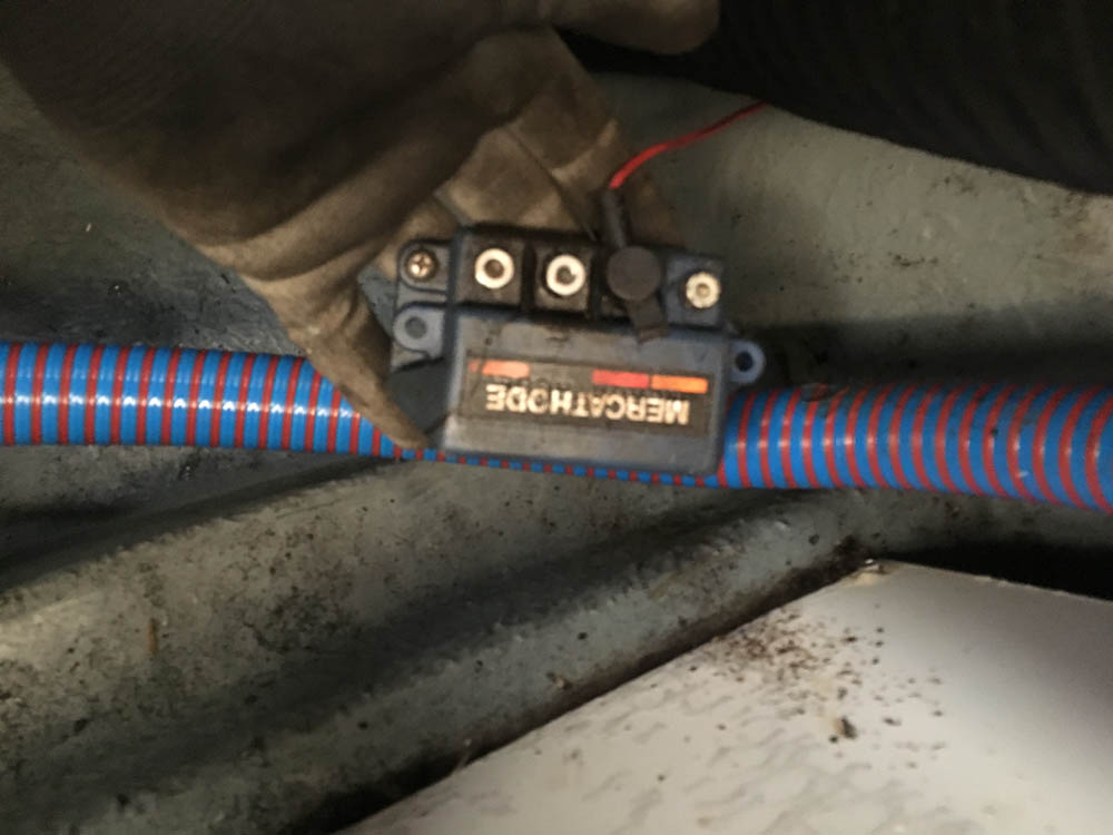

post-110263-0-04288600-1488957395_thumb.jpgHej
Håller på att montera sköld och  Bravo 3 drev efter felmontage av förra ägaren i våran Sea Ray 270 -98. Min fråga är vart mercathoden skall sitta. Den låg slängd och urkopplad bakom en kabelhärva. Någon som har en bra bild som visar placering.

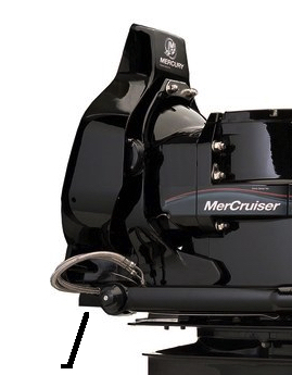

Mercatode yttre ska under transom. Som på bild. Den innre kan fästas vart som helst. Om det finns plats på motor på insidan av inre transom men på motor. Några fåastar den på insidan akterspegeln.
Tack för bra svar!
Den yttre var redan "inkopplad" på skölden. Var två kablar, brun och orange om jag minns rätt på skölden som jag ska koppla till inre Mercatode. Då sätter jag den på akterspegeln så har man bra koll på den.
Är det möjligt att funktionstesta Mercatoden, måste funnits en anledning till att man kopplat ur den och lagt den åt sidan?
