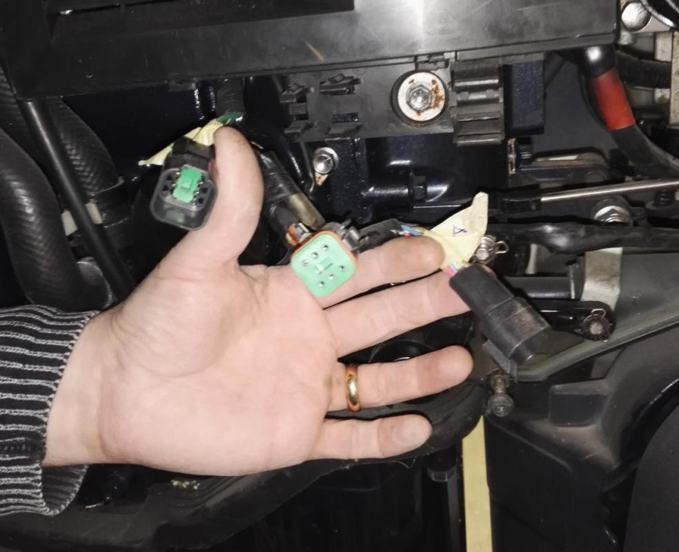

Jag har lyft av motorn och dragit hem den till mitt garage. Tänkte som första steg fylla på den med olja och starta upp den med vattenslangen kopplad bara för att se hur den går. Begriper dock inte hur man skall starta den. Manualen dokumenterar inget om det elektriska. Bifogar en bild på de de 3 kablar som alla var kopplade till båten.
Jag antar att det är signalkablar för båtens instrument mm. Är dessa interface standardiserade på något sätt? Jag tänker mig att det är någon av dessa kablar som skall kortslutas för att dra igång startmotorn, eller hur funkar det egentligen. Kan jag ens köra motorn utan tändningslåset som sitter kvar i båten?

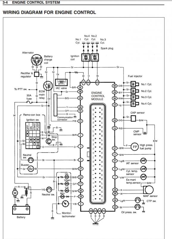

Motorn är i princip en Suzuki DF70.
Se om detta hjälper dig:
Tack, det var väldigt bra tips! Nu har jag lite att felsöka.
Vet inte om kopplingsshemat till df70 räcker. Jag har öppnat upp locket till elen och där sitter styrboxen som visas i shemat ovan men det är trångt och rörigt att lista ut vilken kabel som gör vad. Hade varit bäst om man kunde hitta dokumentation på vad som just ligger på kontakterna som ansluter mot båten. Har evinrude någon typ av kundsupport man kan kontakta?

Kompprov görs med startmotorn. Koppla bort allt annat och spänningssätt bara startmotorn. Jorda anslutning 2 i schemat ovan för att säkerställa att tändningen är inaktiverad och att motorn inte kan starta.
