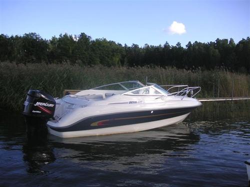

Någon som vet hur Bella 620 DC går med en 200 hk Mercury Optimax?
Kommer förstås att gå som ett skållat troll. Båten är ju för övrigt godkänd för upp till 225 hk så nog tål båten 200 hk. Tänk på att den kommer att bli _mycket_ dyr att försäkra med en så stor motor. Härligt med 200 hk på akterspegeln men jag skulle nog nöja mig med 140-150 hk. De testa den med Mercury Optimax 150 i Båtnytt nr 3 2003 och de skrev att det var en perfekt styrka för denna båt. Den toppade 42 knop. Förmodligen är det lite slöseri med pengar att hänga 200 hk då 150 hk räcker i de flesta fall och med tanke på den extra inköpskostnaden och försäkringskostnaden om du väljer 200 hk. Men oj vilken acceleration det måste vara med 200 hk på akterspegeln... Skall du köpa nytt (båt och motor) eller begagnat? Frågan är om inte Bella 640 DC är ett klokare val, du får inombordare och 220 hk. Inombordare gör att den blir mycket billigare att försäkra. Den testades i Vi Båtägare nr 3 2005 där den utsågs till något bättre köp än Yamarin 6420 då Bellan är lite billigare (dock inte teakdurk inräknat då i Bellan).
Gäst Dan Davidsson
Hej! Jag har haft en Bella 620 DC med Mercury 200 Optimax och det är en perfekt kombination. Härligt drag i båten. Toppar något över 50 knop, men den farten är svårt att hålla då båten lätt börjar vobblar i farter över 47-48 knop. Men att köra båten i 40 knop på hyfsat lågt motorvarv är en skön känsla.
Jag och min sambo köpte en Bella 620 med Mercury 200 hk Optimax -2005 och är jättenöjda. Det finns många Bellor med 115 el 150 hk motorer till salu vilket tyder på att de är för klena (vi kör i Stockholms skärgård).
/Pillan
Den ser riktigt fin ut.
Det lär väl röra på sig med 200 pollar.
Ja den gör 52 men som någon skrev i ett tidigare inlägg så blir den lite vinglig i så höga hastigheter. I 35/40 går den allra bäst givetvis inte i för livlig sjö.
Hade det problemet med min Bella innan.
Men det försvann när jag höjde motorn.
