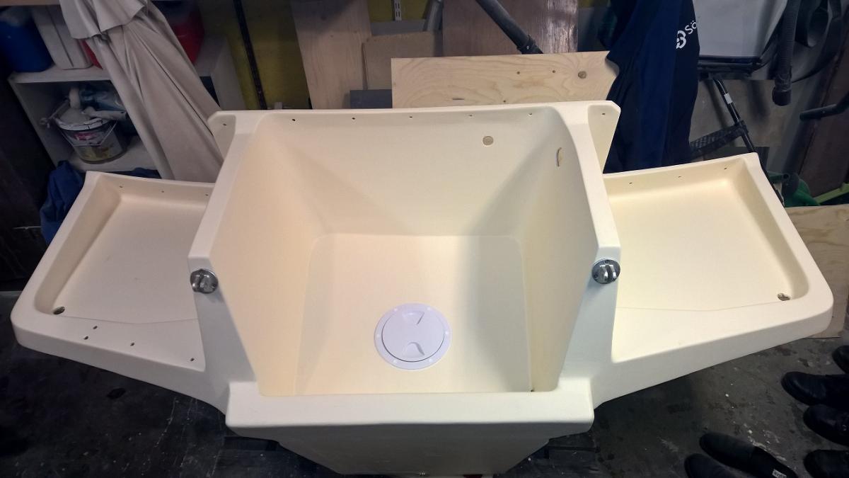

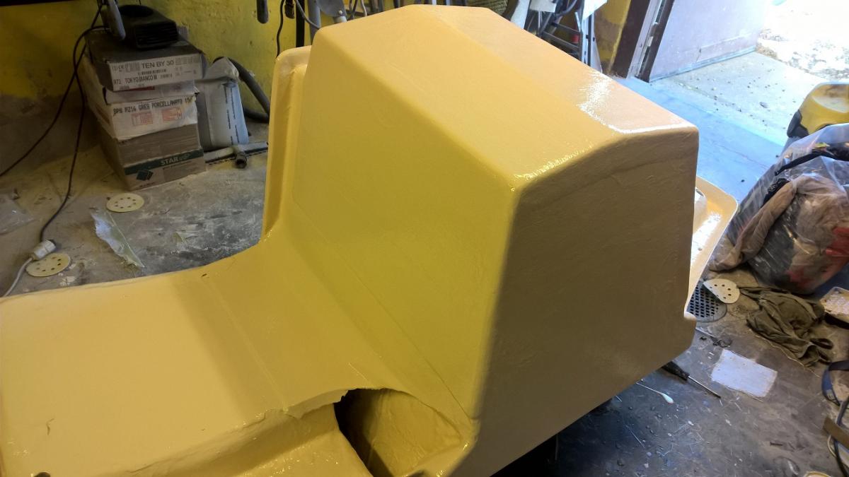

Tack för alla idéer!  Får väl passa på att visa några bilder på det färdiga resultatet. Installationen fungerar över förväntan! :) Motorn är i bra höjd över ytan och inget vatten i motorbaljan. Vattenlinjen oförändrad trots 100kg extra vikt, tack vare att bracketen har sin egen flytkraft. Ekipaget toppar 33 knop och går märkbart stadigare. Och bränsleförbrukningen..... det är som natt och dag jämfört med 2-taktaren.
Blev det XL-rigg också? Ser grymt bra ut! Snyggt plastat och tror du gjorde rätt med baljan under och höjningen av akterspegeln:)
Tack! Jajjamen, Blev en Suzuki DF150APX med xl-rigg. En nyhet från Suzuki 2017. Har bara kört 13 timmar ännu, men den verkar passa båten perfekt. Grymt stark. Tappat 6 knop i toppfart jämfört med min gamla DT200, men har en mycket bättre vrid i låga farter. Båten går bäst i 20 knop, så toppfarten är inte så viktig. Bränsleförbrukningen är bara 1/3 del av tidigare. På 13 timmar har jag förbrukat 110 liter bensin, men under inkörning, så det har gått lugnt...
