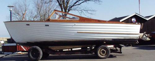

Jag står i begrepp att skaffa mig min första träbåt efter några år med en Flipper 510. Har kollat runt lite, och har fastnat för en Mysing 4 (Målat furuskrov) med 50 hk Mercury för ca 20 000:-. Nu behöver jag hjälp! Eftersom jag är novis på detta med träbåtar skulle jag vilja ha en liten checklista: Vad ska jag kolla efter, kända fel på Mysing osv... Nån som kan hjälpa?
Motor, skick? Finns det delar att köpa till den fortfarande? Rötskador, angrepp? Mögelangrepp? Lack/färgsläpp (indikerar fukt i trä, i så fall varför?)? Läckor, båte uppifrån och nerifrån? Knäckta spant? Däcksnåt, sitter fast? Kapell, skick? Elsystem? Nuvarande behandling av trä, har båten varit täckt?
Hej, Jag har för mig att borläggningen är ganska tunn på somliga mysingmodeller. Kolla att alla skruvar och nitar är täckta med en träpropp så de inte sticker fram. Gör de det kan du kanske inte renskrapa båten över huvud taget... Lycka till! /Wille

Hej Du bör framförallt kolla akterspegeln och däcket. Kolla också balkar och däck under framrutan. Allt vatten från läckage på däcket rinner nämligen ned och stannar vid tvärbalkarna och skottet in till ruffen. Skrovet är tunt och om båten har ställts upp på fel sätt så kan bottenspanten (v-formade bitar längst ned i kölsvinet) släppa och skrovet deformeras. Titta in på renoveringsdelen på min hemsida www.mysing.stenake.net så kanske du hittar en del tips. Sten-Åke
