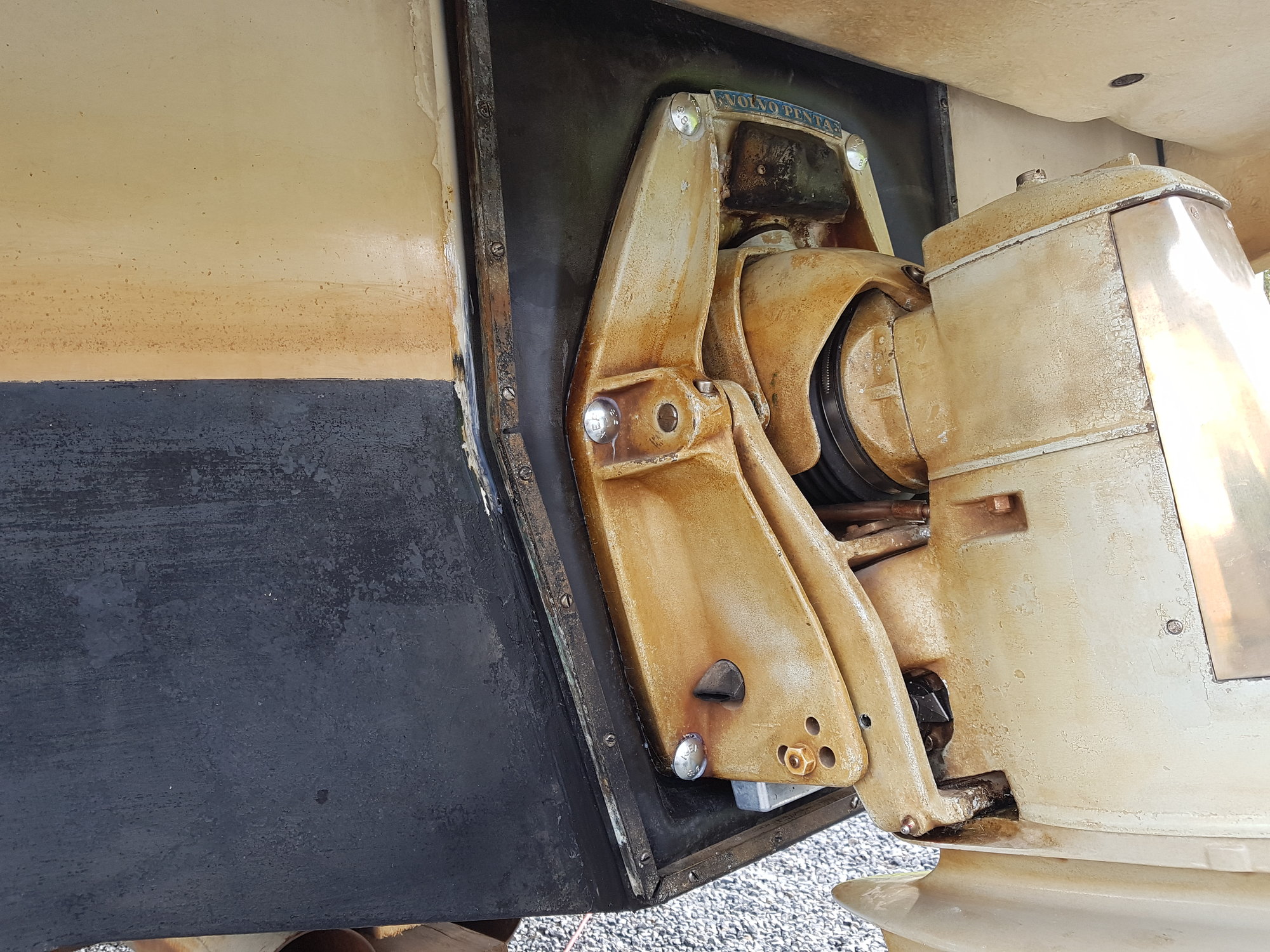

Aqd40 7 Postad 13 September , 2020 Nya duken på plats😁 Nya damasker och kylslang samt ett par bussningar. Dela detta inlägg Länk till inlägg Dela på andra webbplatser
kossor 961 Postad 13 September , 2020 10 minuter sedan skrev Aqd40: Gamla duken Ursäkta frågan från en oinvigd, varför har man damask runt skölden, vad gör den för nytta eller varför behövs den. Dela detta inlägg Länk till inlägg Dela på andra webbplatser

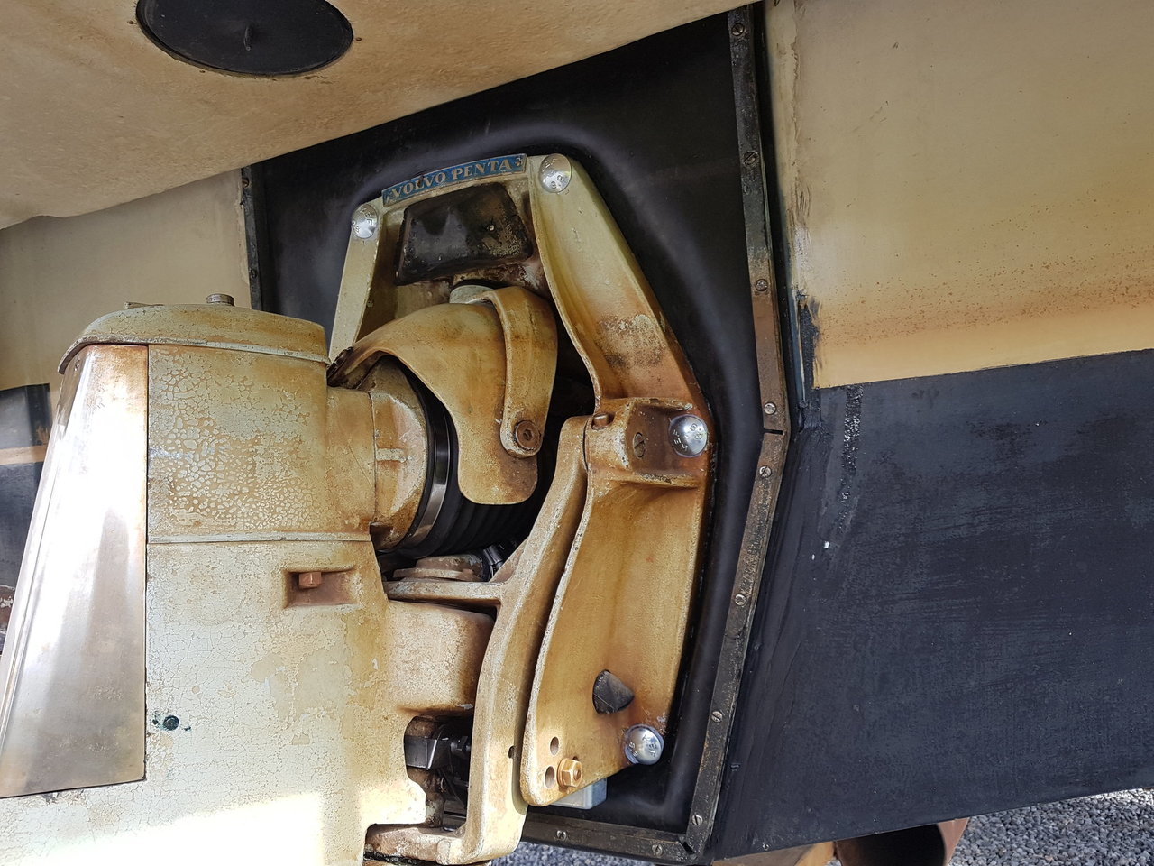

Aqd40 7 Postad 13 September , 2020 Det var lite pilligt att få dom små knubbiga oringarna som ligger i de försänkta hålen i kassetten att ligga kvar när man skulle få in duken imellan skölden och kassetten. Men jag kletade in dom med silicon så låg dom kvar, men jag fick vara uppmärksam så dom inte ramlade av i processen. Sen var den nya duken en millimeter tjockare än den gamla, så det blev trångt på styrbord sida av skölden, men jag smorde in kanten på gummiduken med silicon, så gled den lättare i läge. Det gick ju inte att dra bak skölden på den sidan, då avgasröret satt så tight mot kassettväggen, bara nån knapp centimeter blev spelet där duken skulle träs in. Men räds inte för detta, det går jättebra!! Jag höll på totalt från att drevet var kvar tills allt var klart ca 5 timmar. Då tillkom tiden då jag bytte knutarna och målade propellrarna och oljan i drevet. Men på en helg så är allt klart. Lycka till👍 Dela detta inlägg Länk till inlägg Dela på andra webbplatser
Aqd40 7 Postad 13 September , 2020 7 minuter sedan skrev kossor: Ursäkta frågan från en oinvigd, varför har man damask runt skölden, vad gör den för nytta eller varför behövs den. På båtar där motorn sitter monterad i en gummiupphängd kassette, där är skölden (drevet) monterat på kassettväggen och inte stumt på akterspegeln. Alltså när motorkassetten vibrerar och rörs litegrann så vibrerar också drevet. Då behövs gummiduken som tätning mellan kassetten och akterspegeln. Dela detta inlägg Länk till inlägg Dela på andra webbplatser
Aqd40 7 Postad 13 September , 2020 Just nu skrev Aqd40: På båtar där motorn sitter monterad i en gummiupphängd kassette, där är skölden (drevet) monterat på kassettväggen och inte stumt på akterspegeln. Alltså när motorkassetten vibrerar och rörs litegrann så vibrerar också drevet. Då behövs gummiduken som tätning mellan kassetten och akterspegeln. Detta för att det ska bli mindre vibrationer i båten och därför en tystare gång👍 Dela detta inlägg Länk till inlägg Dela på andra webbplatser
kossor 961 Postad 13 September , 2020 2 minuter sedan skrev Aqd40: På båtar där motorn sitter monterad i en gummiupphängd kassette, där är skölden (drevet) monterat på kassettväggen och inte stumt på akterspegeln. Alltså när motorkassetten vibrerar och rörs litegrann så vibrerar också drevet. Då behövs gummiduken som tätning mellan kassetten och akterspegeln. Aha jag har aldrig sett hur det ser ut men jag har noterat att ditt fabrikat har det, inget vanligt antar jag. Så motorn och skölden sitter inte monterad i skrovet, utan står som typ i en balja som är placerad i skrovet, har jag uppfattat rätt då? Dela detta inlägg Länk till inlägg Dela på andra webbplatser

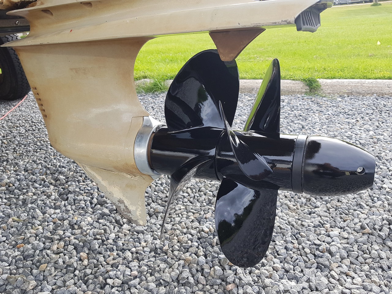

Aqd40 7 Postad 13 September , 2020 Får väl se efter nästa säsong, om färgen sitter kvar.... Jag har slipat metallrent och grundat med epoxygrund, slipgrund och sen epoxygrund ett varv, för att till sist spraya med 2 komp epoxyfärg. 1 Dela detta inlägg Länk till inlägg Dela på andra webbplatser
kossor 961 Postad 13 September , 2020 Just nu skrev Aqd40: Får väl se efter nästa säsong, om färgen sitter kvar.... Jag har slipat metallrent och grundat med epoxygrund, slipgrund och sen epoxygrund ett varv, för att till sist spraya med 2 komp epoxyfärg. Snyggt 👍 1 Dela detta inlägg Länk till inlägg Dela på andra webbplatser

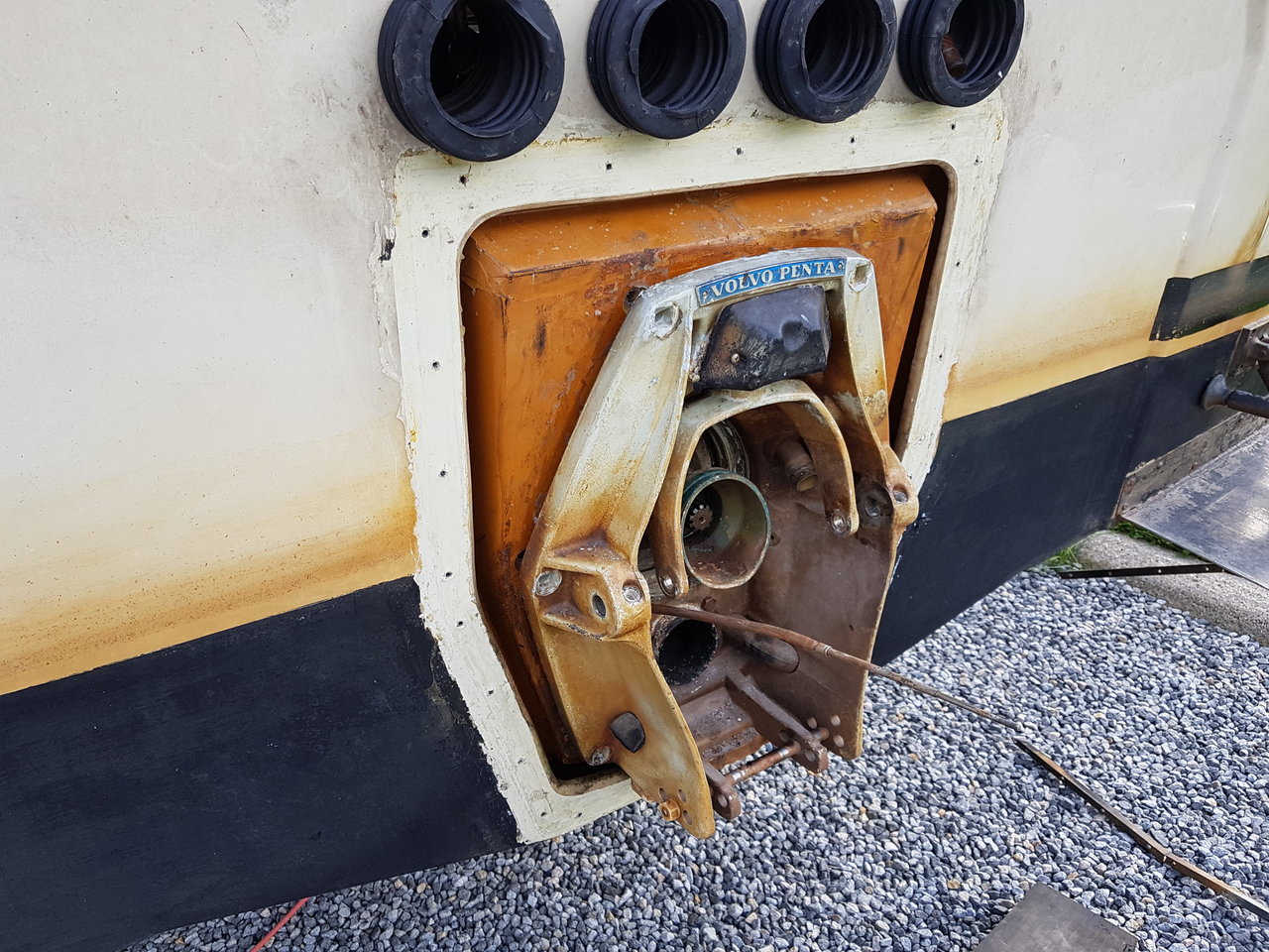

Cam72 64 Postad 13 September , 2020 Så här ser konstruktionen ut @kossor 1 Dela detta inlägg Länk till inlägg Dela på andra webbplatser
Aqd40 7 Postad 13 September , 2020 Jag bytte min gummiduk med motorn i, så min sköld hänger kvar i hålet i väntan på nya duken. Dela detta inlägg Länk till inlägg Dela på andra webbplatser
kossor 961 Postad 14 September , 2020 11 timmar sedan skrev Cam72: Så här ser konstruktionen ut @kossor Ok så den lådan står på gummitassar då? Och sedan är motorn skruvad i lådan, dvs den blir frihängd från båten. Dela detta inlägg Länk till inlägg Dela på andra webbplatser
Cam72 64 Postad 14 September , 2020 2 timmar sedan skrev kossor: Ok så den lådan står på gummitassar då? Och sedan är motorn skruvad i lådan, dvs den blir frihängd från båten. Stämmer 1 Dela detta inlägg Länk till inlägg Dela på andra webbplatser

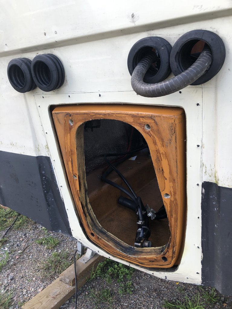

eriwah-0 4 Postad 11 April , 2021 Hej! jag ska byta damask på en orrskär 850 med 41 motor och 290 drev. Jag har en undran. Kan man lossa skölden inifrån utan att ta ur motorn? Backa skölden så långt man kan. Kapa bultarna med vinkelslip. Sen svetsar man på muttrar på bultarna om dom sitter hårt för att dra ur dom. Sen gör man genomgående hål likt 280 drev ist. Hålen försänks utifrån alt att man planar med en fräs för bra anläggning av nya bultar. Detta bordeväl göra framtida byten enkelt? En fråga. Hur långt kan man backa 290 drevet innan det tar i? Tror ni man får loss det om man kapar bultarna? mvh, Erik Dela detta inlägg Länk till inlägg Dela på andra webbplatser
eriwah-0 4 Postad 11 April , 2021 Någon som har 290 drev? Dela detta inlägg Länk till inlägg Dela på andra webbplatser
Aqd40 7 Postad 11 April , 2021 Hej. Mitt 280 dp drev gick att dra ut nån centimeter innan avgasröret tog i kassettväggen på insidan. Är osäker om 290 drevet är likadant. Bultarna borde gå att gänga ur om du drar ihop två muttrar mot varandra på insidan. Det är trångt men det mesta är möjligt. Jag tycker ide'n med bultar utifrån, som på 280'n är en bra ide. Lite pyssel med fräsjobbet, men varför inte. Men kolla om du kan lossa avgasröret först innan du kapar bultarna, annars är det rökt i allafall😉 Jag tänker att om man får loss bultarna med dubbelmuttrar inifrån, så skulle det va möjligt att dra ur skölden så att du kan kränga loss duken, men det blir ett tvåmansjobb att få de små gummiringarna runt bultarna på plats samtidigt som man kränger dit den nya duken. Men som sagt, allt är nog möjligt med gott tålamod😉 1 Dela detta inlägg Länk till inlägg Dela på andra webbplatser
eriwah-0 4 Postad 11 April , 2021 Tack för utförligt svar! Så du ttor att det är svårt att kränga ut drevet och få avgasarröret fritt trots kapade bultar? Jag har inte båten här än för att testa. Måste drevet dras rakt bakåt även utan bultar? mvh, Erik Dela detta inlägg Länk till inlägg Dela på andra webbplatser
Aqd40 7 Postad 11 April , 2021 Ja på mitt 280 drev med borttagna bultar så fick jag ändå bara ut skölden nån centimeter innan avgasröret tog i kassettväggen på insidan. Går det däremot att lossa avgasröret så får du lös skölden, även om bultarna sitter kvar, men det blir nog kruxigt tror jag. Bultarna sitter väldigt dåligt till, så man kommer knappast åt dom, med motorn kvar. Sen måste du hänga upp motorn i bakkant så att du avlastar gummiringen som ligger mellan sköld och struten (funkar som den bakre motorkudden, och tätning i samma). Jag la en balk tvärsöver och en gängad bult med krok som motorstöd. Kolla på mina bilder så förstår du hur jag menar. Men med det gjort är det säkert att lossa grejorna och försöka få loss bultarna. Jag skulle prova med dubbelmuttrarna😉 Räkna med att ha låånga armar för att nå ner till dom nedersta bultarna, jag låg med ena armbågen på botten av kassetten brevid motorn för att nå...men det gick! Lycka till😉 Dela detta inlägg Länk till inlägg Dela på andra webbplatser
