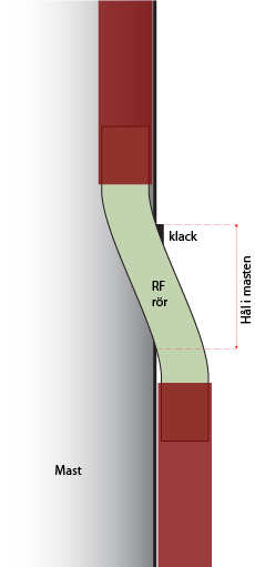

Ungefär så här tänkte jag i nederdelen av masten:
För att dra slang el likn i masten så drar man in en pilotlina mha ett fall. Att fiska ut den på mitten är enkelt med en ståltrådskrok och en ficklampa i ena ändan, men inte i starkt solljus ;)
Sist jag gjorde det hade vi en sådan där, nästan självlysande, fiskelina.
