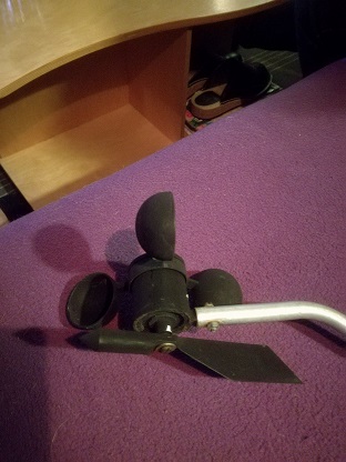

Någon som vet nåt om denna mätare, äldre, analog.
Skala för m/s, knots och Beaufort.
Made in Japan.
Mest intresserad av hur den kopplas.

Omöjlig fråga utan att bifoga några foton av instrumentet.
I avvaktan på bilder så kan vi gissa:
En liten modellmotor som fungerar som generator och matar ett analogt instrument. Brukar kännetecknas av att skalan inte är linjär.
Försöker att få med ett par bilder.
Plus och minus från givaren, som i princip är en liten generator.

en till bild

Inte den givaren till det instrumentet, inte original i iaf. Till det instrumentet var det bara vindsnurran ingen riktningsgivare.
Kanske går det ändå.
Lägg på en multimeter mellan utgående kablar och snurra på skovlarna, om du i någon kombination får ett utslag kan du ju testa om dom får instrumentet att röra sig, men om det skulle bli riktigt bra har du bra med tur.
/B
Instämmer, så såg inte givaren ut men det kan ju vara någon annan.
Jag gjorde några sådan vindgivare, skovelhjul av delade pinigsbollar limmade med Araldit, billig DC-motor och instrument. Höll flera säsonger.... Köparna var väldigt nöjda och förtjänsten var god. Gjorde även en mer avancerad med riktning från ritningar i tidningen Practical Electronics.
Visarinstrumentet är en enkel amperemätare (milliampere) och vindskalan har varit relaterad till vindsnurrans (generatorns) hastighet.
Sannolikheten för att vindsnurran på bilden ska ge en ström som ger rätt vindstyrkevisning på instrumentet är tyvärr rätt liten.
Vindrikningen kommer du inte att kunna presentera.
Om du kan få utslag på visarinstrumentet så kan du ju själv göra en modifierad skala till visarinstrumentet. Visarinstrumentet är nog tyvärr inte så vattentåligt så det bör nog monteras inne i ruffen.

Den är nog såld som en vindmätare en gång i tiden men med en annan givare som gått sönder och bytts ut mot den du har nu. Skalan i visarinstrumentet tyder på det. Det är i så fall inte den första vindgivaren som varit i närkontakt med mastkranen. Plast som sitter exponerad för solstrålning blir skör.
Innan digitaltekniken slog igenom så var det den sortens vindmätare som köptes och monterades på båtar. (Om båtägaren inte tillverkade själv som beskrivits ovan)
Vilken årsmodell är det på båten den suttit på?
