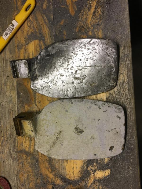

Polera foldingpropeller
Brons- eller järnfolding?
Östkust, västkust eller insjö?
Hej forum!
Plockade hem propellern.
Och gissa den var full med färg mm.
Har slipa den. Men andra kvar. Hur ska man behandla den? Ska man ta 2-komp färg eller ska man ta något annat?

Järn, och jag seglar i Mälaren, förra ägaren på västkusten
Lägg den i en lösning av målartvätt några dygn, eller helst i lösningsmedel några timmar. Då borde ju färgen lossna.
En "finbläster" typ glasbläster eller sodabläster borde ju kunna få de ren också.
Sedan en bra grundfärg några varv, och efter det samma bottenfärg du har i övrigt.

Jag gissar att propellern inte är gjord i bonnjärn utan i rostfritt stål.
LeFant Paint Remover funkar bra om du inte lyckas få bort färgen med lösningsmedel eller soda.
Polera med polerverktyg på borrmaskinen.

Är det en gammal Penta-folding är det gjutjärn, och det rostar som bekant. Folding i rostfritt stål har jag aldrig sett, finns det?
Däremot kan det vara OK att strunta i att måla, men först en epoxybehandling. Polera blir svårt om den inte är i brons.

Japp det är en Penta
Redigerad av benny_b
Då säger jag - slipa eller blästra (helst det senare).
Sedan rostätare, epoxyprimer ett lager, spackla med epoxyspackel, sedan fem lager epoxyprimer igen. Efter det - bottenfärg om du vill, men i Mälaren hade jag struntat i det.
