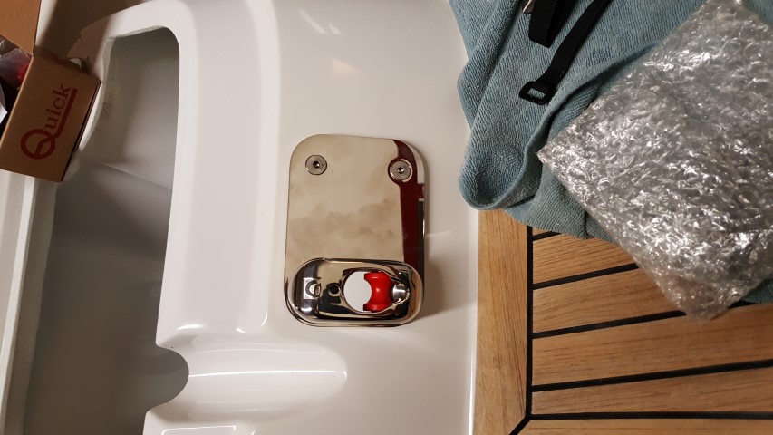

Här har jag borrat hål för lina samt plattan som ska sitta där med autostop

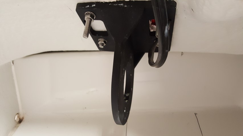

Så här ser den ut :) Allt skruvas fast på baksidan i ytterligare ett fäste enligt nedan

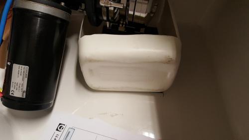

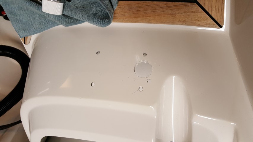

Nu är det utsågat för där linan ska falla ner. Den hamnar rakt ner i skrovet. Dock går även självlänsslangen där så jag funderar lite hur man ska skydda den så inte linan skulle råka fastna.
Höll på att bli totalt tokig över att försöka dra kablarna genom ett rör som går innanför. Men till slut efter ca 1 h lyckades jag få igenom najtråden :)
Här tänkte jag montera kontrollen som ska sköta ankarspelet.
Tänkte om jag kanske kunde skydda självlänsslangen så här? Spänna fast med buntband.
Sladdarna ska givetvis inte vara där :) Det är inte kopplat eller så ännu
