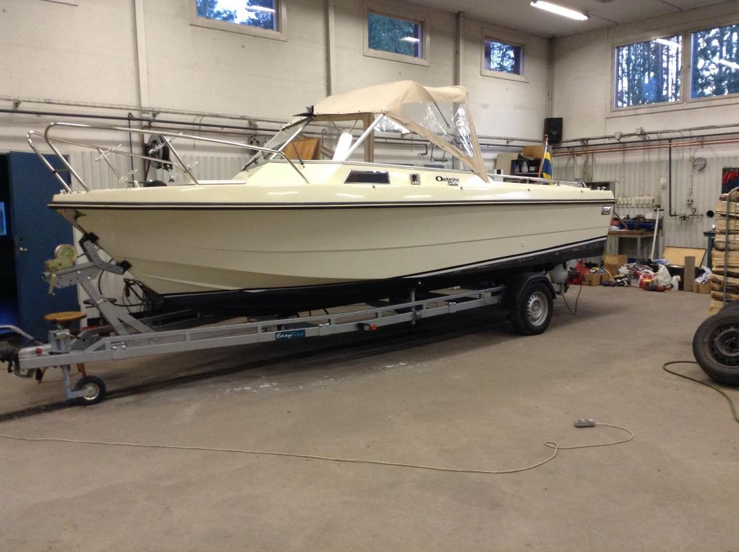

Köpte en Ockelbo dc21 med en Volvo penta aq271c med 290-drev (singelpropp). Motorn går jämt och fint, varvar bra. Propellern ska enl uppgift vara 15x17 nu vilket är annan stigning än standard som ska vara 15x19. Tyckte tidigare i somras att den gick lite långsamt strax under 30 knop. Tyckte den borde göra över 35 iaf? Har antagit propellern vara boven i dramat. Nu däremot, nu gör den typ bara 25?! Har antagit detta bero på beväxning då den tidigare gick i Mälaren då vi köpte den. Och är således inte bottenmålad med nåt som håller sådant borta. Ligger jag på säg 3200-3400 rpm gav detta ca 22-23 knop i början på semestern. Nu ger 3400-3600 ca 21 knop. Gasar jag på mer så ökar ju farten något såklart men inte alls i paritet med varvtalet. Känns som den bara vispar runt. Låter som om det kaviterar/drar luft nästan. Vad kan detta bero på mer? Eller kan jag koppla av med att det kommer lösa sig till våren med tvättad/målad botten och standardstorlek på ny propeller? Har inga problem att varva upp till 4600 som ska va Max. Båten svarar också bra på gaspådrag från låg fart, dvs propellern biter tag bra i vattnet då. Problemet börjar i högre farter.

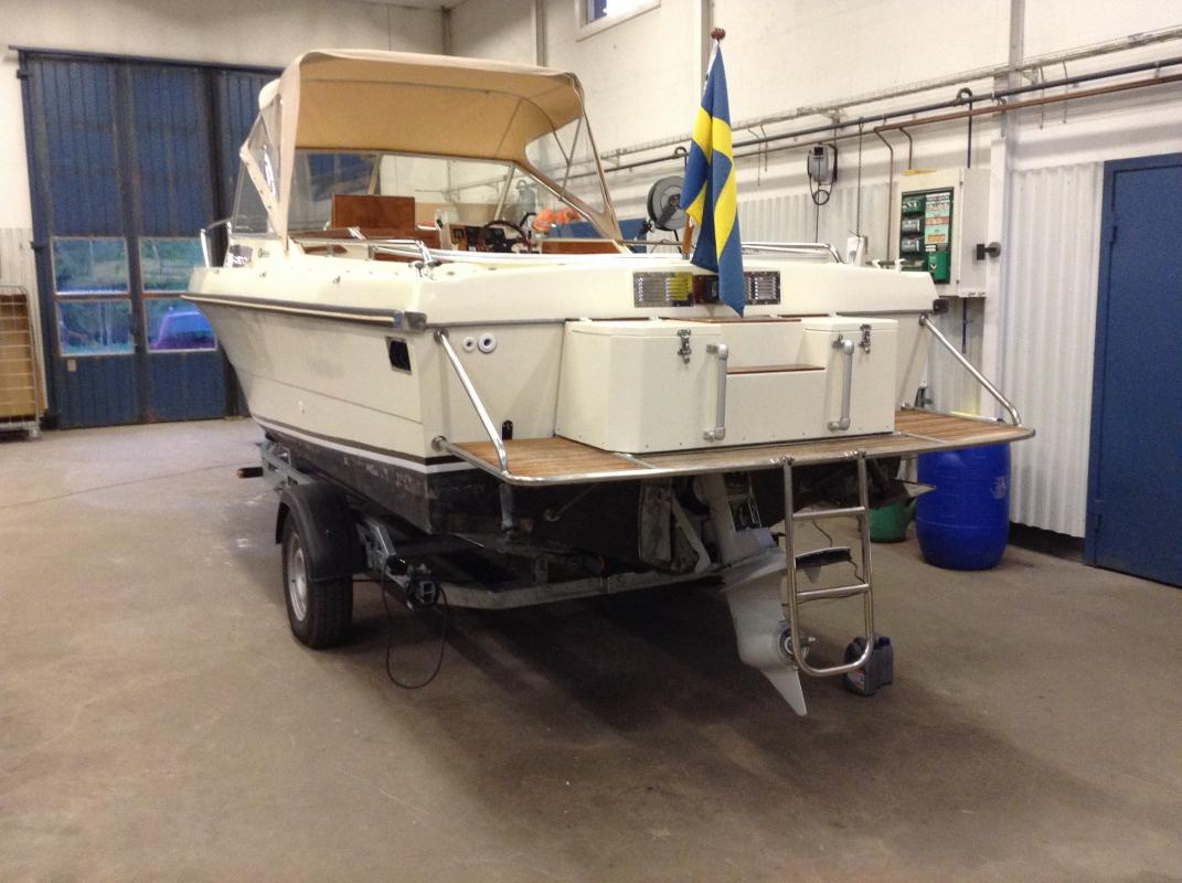

Beror nog på hur trimmet är inställt detta går att justera via en gaffel på insidan i motorrummet, den som monterat kuggsedimentet kanske inte fått det rätt vid montering. Mitt drev är från 1988 så samma typ iaf. När du har +-0 ska drevet stå rakt ut dvs planläge horrisontelt jäms med botten på båten de kan du kolla så det stämmer då du kommer på land. Är så inte fallet går detta att justera i efterhand.

Hmm. Ja det där med läget på drevet får jag kolla på land. Tack för tipset! Proppen ska jag byta oavsett för jag anar att jag kan övervarva nu och det är ju dumt. Men sen det här med att mellan säg 3600 och 4200 varv så hör man mer skillnad på varvet än vad farten ökar. Vad kan det bero på? Proppen? Trimmet? Nåt annat? Tycker att om motorn varvar bra borde det inte va nåt större fel. Beväxningen? Nu kanske inte alla bottenmålar trimplanen och i Mälaren får man ju inte ha nåt bra. Men satt på badbryggan och kände under där jag kom åt. Undersidan av trimplanen och närmsta delen av skrovet känns som grova delen på ett rivjärn... hoppas det har med detta att göra. Bävar lite för hur botten ser ut när vi tar upp den :)

Ta väl hand om din båt de e fina grejer med en underbar kvalite i bygget, jag saknar min otroligt mycket hade aldrig bytt men familjen växte helt enkelt ur den.
Fin! Ja de känns rejäla. Gillar den skarpt.
