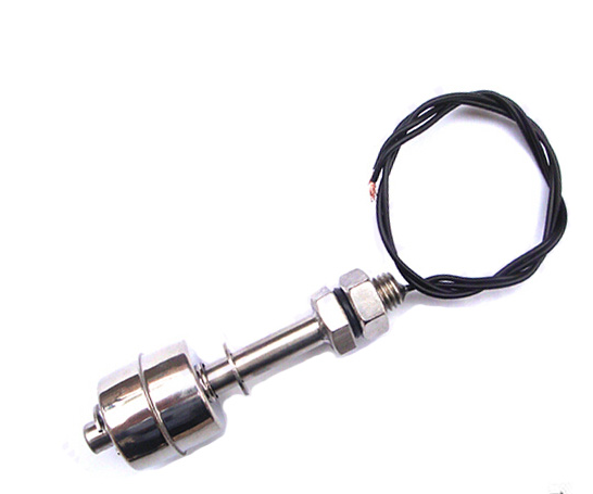

bhemac 2 859 Postad 18 September , 2016 Nivåvakter brukar vara ganska undermåligt gjord. Fel material i kontakterna och dessutom brukar det med tiden läcka in vatten. Nu finns det ju elektroniska vakter utan rörliga delar som borde hålla bättre. Dessa har tre kablar ut, elektroniken måste ha minus. Har man en vanlig, mekanisk nivåvakt och låter den styra ett relä som i sin tur kopplar strömmen till pumpen så brukar det hålla bättre. Denna typ brukar jag använda, kontakterna är sitter i ett litet glasrör som är 100% tät, styrs med en liten magnet i flottören. Nackdelen är att den bara klarar små strömmar och måste ha relä. Den har också väldigt liten hysteres dvs väldigt liten nivåskillnad mellan till och frånslag, därför behövs det en flottör som slår till och en som slår ifrån samt lite mer komplicerad koppling. Men det funkar. Dela detta inlägg Länk till inlägg Dela på andra webbplatser
