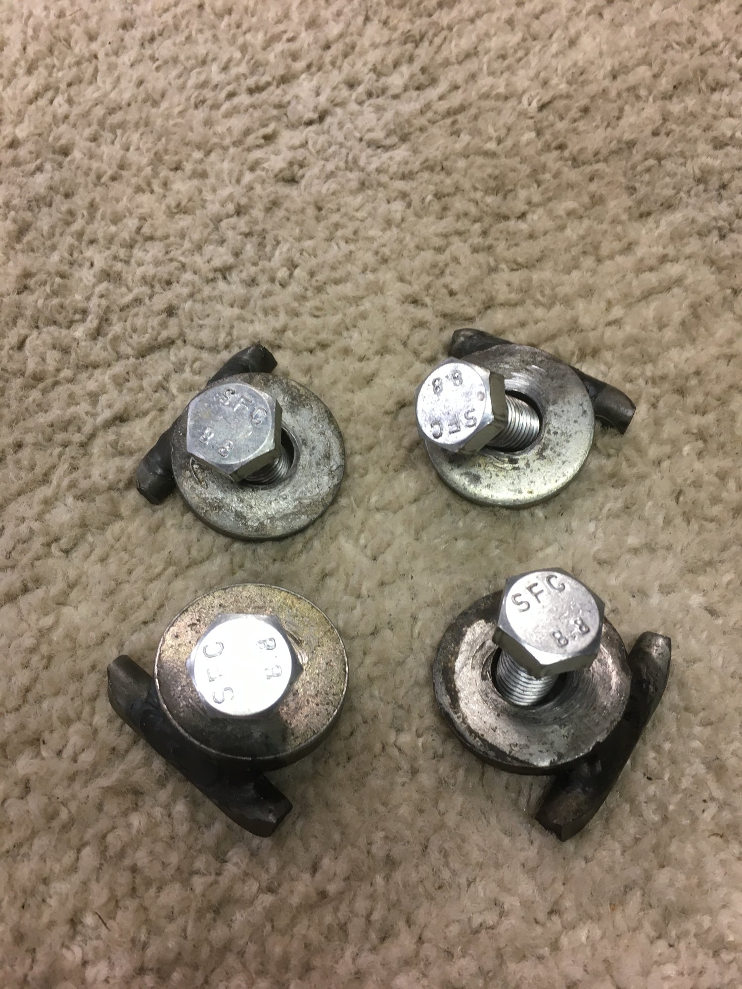

Det finns ingen kant som tätningsringen stoppar mot, så man får vara försiktig så att man inte trycker in den för långt.

Det här verktyget gjorde jag en gång i tiden för att montera tätningsringen. Man drar skruvarna lite i taget i vevaxeln så trycks tätningsringen in rakt och lagom långt med kåpan på plats.

Toppengrej, skall anamma denna ide🙂
