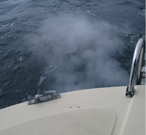

Har märkt att min MD2B motor börjat ryka mera än tidigare i somras.
Den ryker vitt, se bifogad bild.
Ryker både när motorn är kall och efter 2 timmars körning.
Kan det ha att göra med att det blivit kallare ute? Har varit ute kvällstid då det varit + 10-15 grader ute.

Det ser tyvärr ut som blåst topplockspackning, vanligen p.g.a. upprostade kylkanaler så tätytan blir för dålig. Inte svårt att åtgärda om du hittar en ny bra topp och cylinder, vilket dock brukar vara det svåra....
Visst kan vattentemperaturen ha en viss inverkan, och ibland kan det bildas ånga (vit rök) när extra varma avgaser kyls ner i kröken. Men du har det ju både vid varm och kall motor och i alla lägen.

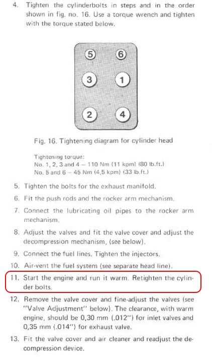

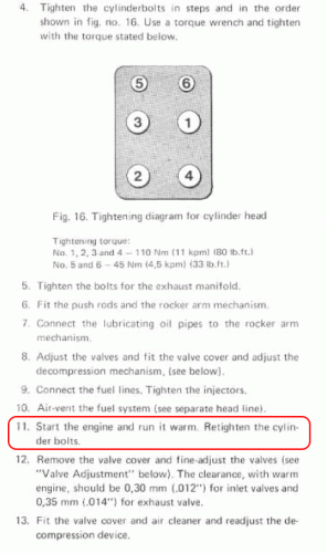

Har du möjligen glömt att efterdra topplocksbultarna? Packningarna pressas ju ihop när motorn blir varm första gångerna, så då kan det bli så pass spel så det kan sippra in vatten mellan packningar och topplock. Troligen räcker det att dra bultarna en gång till.
Lycka till.
Precis, se bifogad utdrag ur servicemanualen. Däremot tror jag absolut inte det räcker att efterdra om det börjart läcka igenom - då är packningen "blåst". Det är många kilos kompression som pressar på och blåser packningen först, inte att vattnet börjar sippra in. Det är en sekundär effekt....
