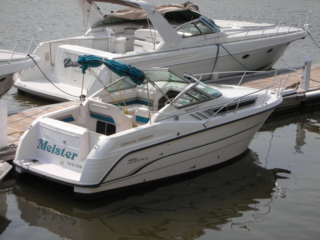

tugge 251 Postad 16 Mars , 2017 (redigerade) På min båt går det ut ovanför vattenlinjen. Förmodligen orginalmonterat i United stats of Amerika. Båten är en midkabin från 95 på 27 fötter Inga rinningar och Ingen lukt trots att jag ej stänger någon ventil . Kan även sugtömma. Så nu slog jag sönder några myter om rinningar och lukt. Vet inte hur systemet är uppbyggt då jag köpte båten i höstas och bara tagit 2 turer. Redigerad 16 Mars , 2017 av tugge Dela detta inlägg Länk till inlägg Dela på andra webbplatser

bhemac 2 859 Postad 16 Mars , 2017 På min båt går det ut ovanför vattenlinjen. Förmodligen orginalmonterat i United stats of Amerika. Båten är en midkabin från 95 på 27 fötter Inga rinningar och Ingen lukt trots att jag ej stänger någon ventil . Kan även sugtömma. Så nu slog jag sönder några myter om rinningar och lukt. Vet inte hur systemet är uppbyggt då jag köpte båten i höstas och bara tagit 2 turer. Går det ut akter eller på sidan? Dela detta inlägg Länk till inlägg Dela på andra webbplatser
tugge 251 Postad 16 Mars , 2017 På min båt går det ut ovanför vattenlinjen. Förmodligen orginalmonterat i United stats of Amerika. Båten är en midkabin från 95 på 27 fötter Inga rinningar och Ingen lukt trots att jag ej stänger någon ventil . Kan även sugtömma. Så nu slog jag sönder några myter om rinningar och lukt. Vet inte hur systemet är uppbyggt då jag köpte båten i höstas och bara tagit 2 turer. Går det ut akter eller på sidan? Det går ut på styrbord sida ca 2 meter från aktern ca 10-20cm över vattenlinjen.Lånad bild. Dela detta inlägg Länk till inlägg Dela på andra webbplatser
tugge 251 Postad 16 Mars , 2017 Kanske lite kortare det är den bakre ensamma genomföringen på den lånade bilden Dela detta inlägg Länk till inlägg Dela på andra webbplatser
