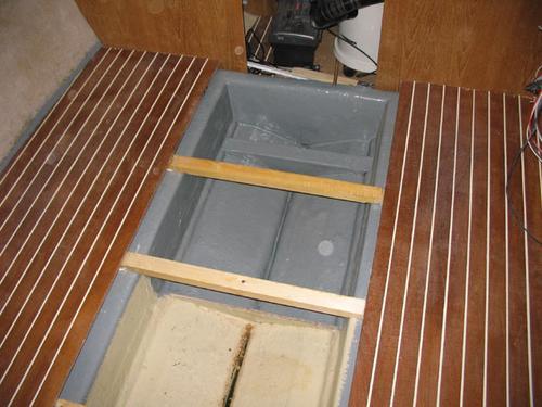

Du skall betsa först och epoxibehandla efteråt. På så sätt förseglar du betsen. Att behandla med epoxi är kanske inte helt nödvändigt om du lägger 3-4 lager lack. Plywood som inte skall ligga som durk räcker antagligen att lacka. Till durken i min ruff köpte jag en bit björkplywood som jag betsade och epoxibehandlade. Jag blev nöjd med det resultatet (se bild). Björk har en naturligt vacker ådring som framträder fint när man betsar den. Jag har använt både Internationals och West Systems epoxisatser. Skillnaden mellan de båda är att West System är helt transparent medans Internationals epoxi blir något gulaktig om man laminerar med flera lager väv. Ett lager epoxi utan väv på plywooden fungerade dock bra för mig. Mvh, Utbult

Hej igen! Jag kommer att lacka durkarna med 4-5 lager denna säsong. Efter det kommer jag troligtvis att slipa lätt och lägga på ett nytt lager lack vid behov. Skulle jag slipa igenom någonstans kan man ju alltid maskera på det stället om måla om. Förhoppningsvis skall jag väl inte behöva maskera om hela durken på nytt om jag gör på detta sätt. Eventuellt kan ett lager epoxi ovanpå fusknåten (innan lacken) skydda ytterligare.
