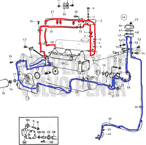

https://www.marinepartseurope.com/sv/volvo-penta-sprangskiss-7736850-26-12793.aspx
Det ser ut som på denna bild.
Kan kanske få detta bekräftat.
Vattnet in genom filter, sedan via pumpen, oljekylare, upp i avgaslimpan, ut genom dom fyra piporna och då in i röret märkt 27. Sedan in i termostathuset, är då termostaten stängt så går allt via rör 31 till utblåset (kröken).
Är motorn varm släpper termostaten ut vatten från motorn och därmed kommer det in nytt via korta röret märkt 4.
Har jag fattat rätt då, är ju ingen super specialist på motorer =)

Ritade in hur och vart vattnet är kallt och vart det är varmt, vid körning under 2000 rpm på ett ungefär. Varvar motorn mer så kyler den motorn bättre.
Så vattnet ut ur limpan blir varm, alltså får ju inte temostathuset svalt vatten på inloppet.
Men samtidigt kommer det vatten ur drevet och jag kan lätt ha handen på knät, så det är svalt.
Finns det någon svag punkt i limpan som kan ha rostat sönder så att vattnet smiter den vägen och inte via termostathuset.
För som jag förstått detta så borde allt vatten egentligen gå via temostathuset och sedan därifrån till knät.
Har som sagt provat både med och utan termostat, bytt impeller o.s.v. men man samma resultat.

Men som bilden visar, att det går svalt vatten i knät och utåt men ut från limpan och in i termostathuset så är blir vattnet hett. Ska detta ens vara möjligt om limpan är hel?
Jag är med på det du säger om att termostaten ska bromsa bypassen i termastathuset då den öppnar, för att styra vattnet bättre genom motorn.
Någon som kan länka till en bild över limpans kanaler?
Måste väl finnas nån här ute i cyberspace som vet om det ska vara möjligt för vattnet att gå direkt från limpans ingång och sedan ut i knät utan att tvingas gå vägen via germostathuset?
