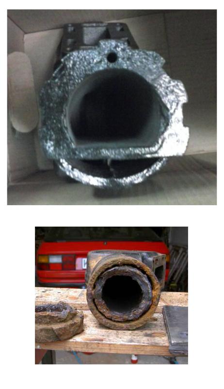

Gelis 779 Postad 19 Juli , 2016 Det vanligaste är att det läcker mellan knä och limpa pga bortrostade tätytor. Hur ser vattendumpen ut i knät, är det avdelat med en skiljevägg i ovankant där kylvattnet kommer ut, ser ut som en halvmåne, eller är det dubbelmantlat runt om dvs kylvattnet fördelas runt hela avgaskanalen som är helt rund. Nyare knän från HGE har skiljeväggen och även ett hål borrat i underkant Dela detta inlägg Länk till inlägg Dela på andra webbplatser

Gelis 779 Postad 20 Juli , 2016 Ser ut så här. Nyare HGE och tidigare totalslut utförande. Tror det är ett hål för begränsat flöde i botten på knät och samtidigt att det inte ska stå vatten kvar i botten på knät Dela detta inlägg Länk till inlägg Dela på andra webbplatser

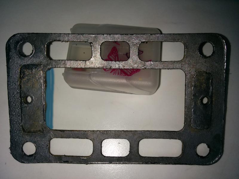

Gelis 779 Postad 20 Juli , 2016 (redigerade) Här vill jag ge ett varningens finger ang Hansens packningar. Du ska troligtvis ha flödesbegränsade packningar mellan limpa o knä. Dessa som Hansen säljer är från Sierra och passar inte till HGE knäna-limpa, Skulle säga att packningarna är feldesignade. Jag bytte avgaslimpor och knän (HGE sats) nu i våras. Allt följde med packningar och skruv, dock var packningarna mellan knä o limpa fullflödes, så jag beställde begränsade packningar från Hansen via Mekonomen. Smällde ihop prylarna och startade maskinen, den började att spotta o hacka ganska omgående, stängde av och tänkte fick jag tändkablarna fel, men allt var ok. Vred om nyckeln för att kolla igen, nästan tvärstopp. Förstod ju direkt vad klockan var slagen, vatten. Bort med stiften, vänster bank sköljde det ur vatten ur tändstiftshålen. Höger bank ok. Till att börja med misstänkte jag gjutfel i limpa eller knä, svor jävla kinaskit. Rev isär vänster sida och då ser jag, packningshelvetet stämmer ju inte mot limpan, den är helt klart felgjord. Avgaskanalen är för lång, vilket gör att kylkanalen ligger öppen några tiondelar in mot avgaskanalen. Vattnat flödar i princip rakt in i avgaskanalen. Syns på vänstra kortsidan på bilden vilken är tagen efter demontering, så man ser avtrycken från kortsidans kylkanaler Rev isär höger sida och där var tiondelarna på min sida, men hade helt klart inte klarat sig någon lägre tid. Blev att göra egna packningar med packmaterial från Biltema, så här i efterhand så skulle jag gjort så från början, blivit billigare och besparat mig ifrån svordomar och extra arbete. Mailade Hansen för att upplysa om detta, men fick inget svar. Redigerad 20 Juli , 2016 av Gelis Dela detta inlägg Länk till inlägg Dela på andra webbplatser

Gelis 779 Postad 20 Juli , 2016 Det är det som gör att packningarna är flödesbegränsade, fullflödes har upptaget för hela kylkanalen istället för ett litet hål. Anledningen till begränsning är att få lika flöde på bägge sidor. Risken finns med fullflödes att den ena sidan får dåligt med flöde (kylning). Så om det satt begränsade packningar så skulle jag råda till att anv. sådana nu också. Det gör ingen skillnad för motorns kylning. Packningen är liksidig. så den har helt klart fel mått. Fullflödes anv. på ena sidan när man har risers (höjningsblock) dvs en begränsad och en fullflödes per sida. Ang tätytor så går det att bearbeta dessa om kanterna runt kylkanalerna är fräscha. Här kan man lura sig och tro att det är ok, men börjar man peta lite brutalare med en mejsel så upptäcker man att det är ganska mört. Och tätytan blir minimal Bearbetning måste ske med en fräs. En mek.verkstad kan säkert fixa det för lite kaffepengar. Så här såg en av limporna ut efter 10 år, tyckte först att dom klarar nog några år till innan jag började skrapa o hacka. Är inte mycket matr. kvar mellan vattenkanal ner till vänster o avgas. Dela detta inlägg Länk till inlägg Dela på andra webbplatser
smuggler28 1 Postad 20 Juli , 2016 Nu förstår jag vad du menar med strypta packningar. Jag har bytt knän två gånger på de 14 år jag haft båten så det är nog dags igen. (Hansen racing)Limporna bytta en gång. De packningar som jag har fått med har varit av den typen utan stora hål på kortsidorna. Blypackning med metall i mitten?. Om jag måste knacka en packning vad för packningsmaterial rekomenderar du? Jag lyckades komma igenom de små hålen i nederkant och de delar sig cirka fyra centimeter in och övergår sen i kylmanteln. Mycket skit satt där, men inte nu. Vid ett test evakuerar de hålen cirka en till två dl vatten per knä. Vatten som annars står kvar och riskerar att läcka in bakvägen i minsta por. Skönt att bli av med vattnet efter att man stängt motorn. Får bli såhär. Byter allt till vintern. 5600 på hansen racing tror jag att jag läste. Dela detta inlägg Länk till inlägg Dela på andra webbplatser

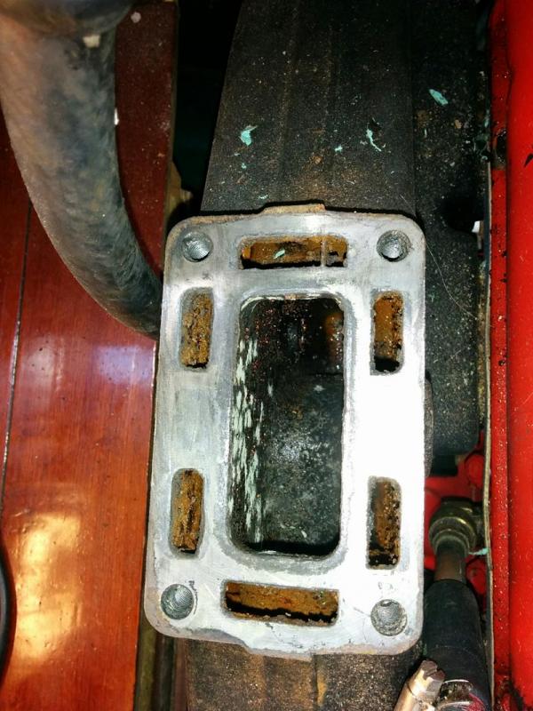

Strmbrg 8 Postad 8 Juni , 2019 (redigerade) Jag har kylproblem som jag inte har hittat orsaken (orsakerna) till ännu. Jag har sex kanaler i systemet, men kan bara få tag på packningar som blockerar de två kortsideskanalerna. Samtliga kanaler är öppna, det har jag kontrollerat. Lite reflexioner och funderingar: 1 Då packningarna som finns att tillgå, har sex hål, fast annorlunda placerade än de i mitt system, så borde det finnas system med tre kanaler per långsida. Annars vore det ju helt omotiverat med de mittre hålen i packningen. 2 Om det nu finns system med sex kanaler motsvarande packningens hål, så faller väl argumentet med flödesbegränsning i syfte att kunna balansera kylningen av respektive sida. Då är ju samtliga öppna från början... 3 Om nu flödesbegränsnings-möjligheten är skälet till packningens utseende - så är väl i så fall metoden att TA UPP ett eller två hål i den packning som sitter på den "för heta" avgassidan. Någon balansering av sidorna lär det ju inte kunna bli annars. 4 Om man kan ernå mer kylning genom att öppna ett eller två hål till i packningen - då betyder väl det att flödet VISST påverkas, inte som flera påstår, att det INTE gör det... 5 Det talas ju om skräp, rost, slangar med halvlösa gummibitar i, slangar som "kollapsar" av suget från pumpen, impeller-bitar som fastnat någonstans samt vikten av att rensa värmeväxlare och slutmynning på knän mm. Alltsammans detta kan orsaka dåligt flöde och därmed överhettning. Varför skulle då en total blockering av två av sex (33% av arean) i kanalerna i limpa/knä INTE utgöra någon flödesbegränsning, när allt annat jag räknat upp gör det? Jag har skaffat ett par nya packningar idag, som jag skall öppna för samtliga sex kanaler och se vad som händer. Redigerad 8 Juni , 2019 av Strmbrg Dela detta inlägg Länk till inlägg Dela på andra webbplatser
Gelis 779 Postad 8 Juni , 2019 Ursäkta men nu har du skrivit i en massa trådar både egenskapade och andras om ditten och datten ang dina kylproblem. Jag förstår att du är lite halvdesperat men du går runt och styr med massa saker som jag tror är helt irrelevanta för dina problem. Du skrev ju i någon av dina trådar att motorn kylde perfekt innan du renoverade drevet Sedan har du varit och rivit i impellerpumpen och vad jag förstår var det i samband med drevrenoveringen. Vad satt det för packningar knä-limpa när motorn kylde normalt, jo flödesbegränsade. Du tror väl inte att du löser problemet med att ersätta något som uppenbarligen fungerade tidigare. Du tror inte det vore bättre att försöka gå igenom vad som du, eller den som fixat med drevet, pillat på och försöka återställa dessa saker som dom var. Båten är väl i sjön så jag misstänker att du inte kollat kylslangen, rätta mig om jag har fel. Vattenstosen byttes vad jag förstod, kom packningen rätt, brukar vara rätt mycket erj på packningsytan. Sedan har jag skrivit tidigare i en av dina trådar knäts packningsyta ser inte bra ut. Dela detta inlägg Länk till inlägg Dela på andra webbplatser

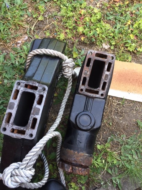

Strmbrg 8 Postad 8 Juni , 2019 Verkar som att det är lite halvsvajigt detta, alldeles oavsett vad just mitt kylproblem bottnar i. På bilden visas en packning i sprängskissen med hål i kortsidorna. På de små bilderna visas dock packningar utan hål i kortsidorna. Dela detta inlägg Länk till inlägg Dela på andra webbplatser
Eld- 590 Postad 8 Juni , 2019 (redigerade) Nu gissar jag lite: Sannolikt har detaljerna i hur kylkanalerna gjutits ändrats genom åren, kanske av rent produktionstekniska skäl. Eftersom befintliga packningar har fungerat på både gamla och nya utförandet så har man inte brytt sig om att ändra dessa. Slutgissat. Man garanterar tillräckligt flöde genom bägge knäna genom att strypa flödet i bägge två. Det är en fungerande lösning som du inte ska försöka fixa med. Som Gelis redan skrivit, i flera trådar tror jag: Undersök de ändringar/reparationer som gjorts i drevet och med kylslangarna istället för att försöka hitta på nya ändringar. Redigerad 8 Juni , 2019 av Eld- Dela detta inlägg Länk till inlägg Dela på andra webbplatser
Strmbrg 8 Postad 8 Juni , 2019 Om vi nu ska tala om just mitt problem: Drevet (VP) är vad kylvatten beträffar mycket okomplicerat. Intag strax under antikavitationsplattan - ett stort inte hålrum och en stos strax under avgasbälgen. Stosen är bytt då den var lite korroderad. Jag har talat med drevfirman. Det enda drevrelaterade som han kunde komma på var att kylslangen hade lossnat från stosen. I planing kunde det medföra att luft sugs in på grund av närheten till vattenytan. Jag har kollat anslutningen, som är i sin ordning. Invändigt har han inte pillat på någonting som har med kylning att göra. Men åter till resonemangen om knä/limpa-packningarna: Om det inte spelar någon roll för kylningen om sex eller fyra kanaler är öppna - varför spelar då en massa andra strypningar roll? Och om 1/3-del av tvärnittsarean är blockerad på BÅDA sidor - varför skulle det resultera i att kylflödet ökar på den hetare sidan i syfte att kyla ner den lite extra? Eller ska man - vid värme-obalans mellan sidorna - skära upp packningen på den hetare sidan? Men, fyra eller sex hål hade ju ingen betydelse för kylningen... Dela detta inlägg Länk till inlägg Dela på andra webbplatser
Eld- 590 Postad 8 Juni , 2019 Genom strypning skapas ett mottryck som garanterar flöde genom bägge knäna. Om strypningen tas bort så att mottrycket blir väldigt litet så kommer nästan allt vatten flöda genom det knä som har lägst motstånd och det andra knät blir överhettat. 1 Dela detta inlägg Länk till inlägg Dela på andra webbplatser
